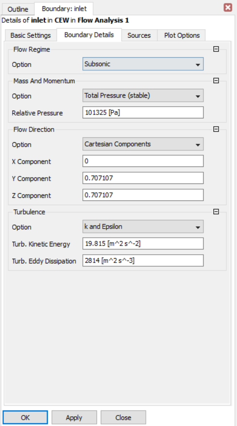

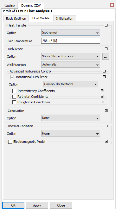

CFX计算压气机叶栅,出口总压比进口还高
3998
ljoivee
ljoivee
36
发表于 2019-5-31 09:30:51

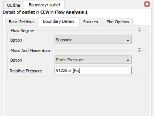

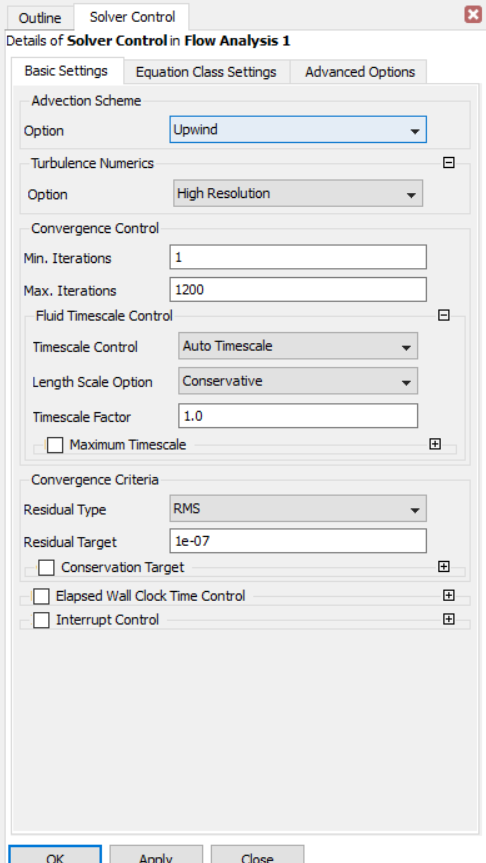

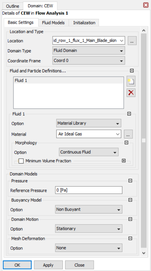

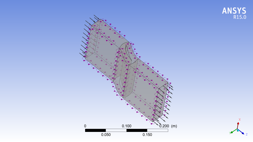

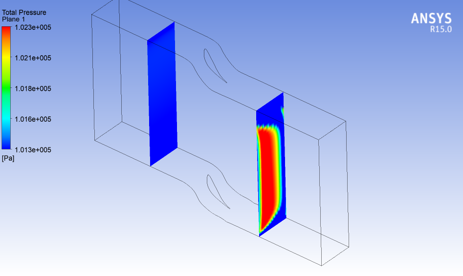

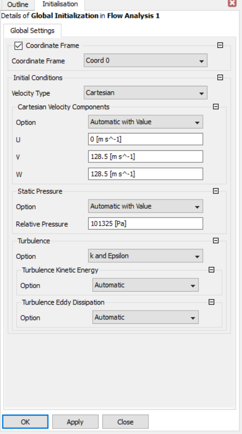

请教大神,我的计算设置如图,叶型为CDA062,网格数260万,y+小于1,第一层网格延展比1.2,计算结果收敛,进口马赫数0.55,按理说没有转子加功,总压应该不会升高,求帮忙分析哪里出错,谢谢!
进出口总压云图
求解设置
初始条件
出口边条
进口边条
湍流模型
计算域设置
