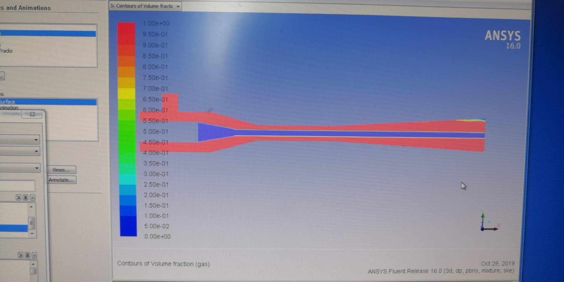

最近在做液气射流泵的模拟,选择Mixture模型,液体为速度入口(3m/s),气体为压力入口(2000pa),出口为压力出口(1500pa),采用稳态计算,计算完成之后发现气液并不混合,有着明显的分界面,和理论不相符,想问一下这是怎么回事,求教各位大神。
气相分布云图
