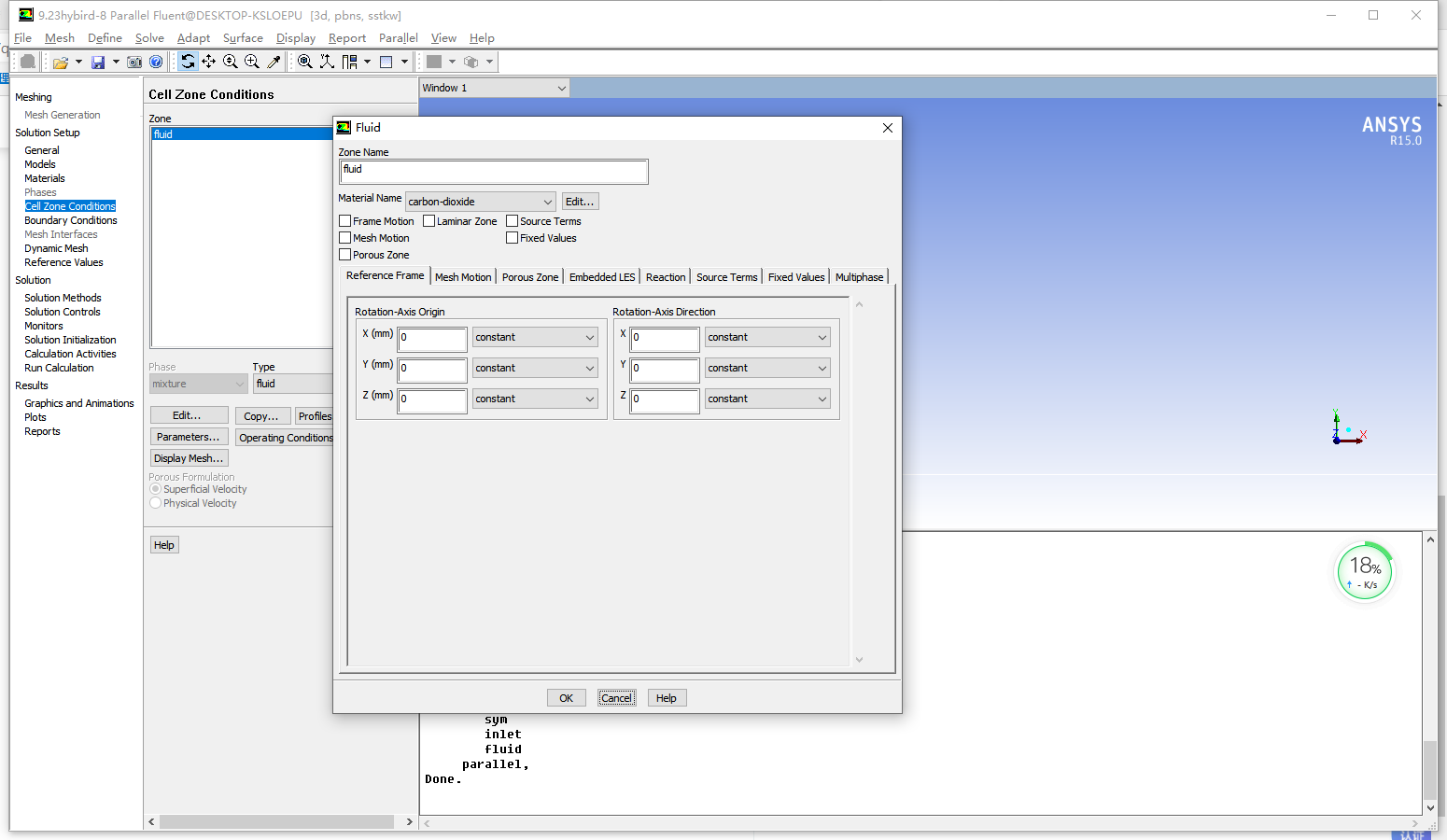

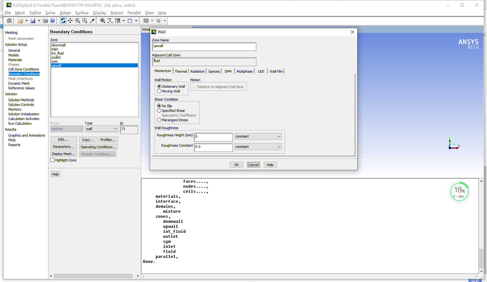

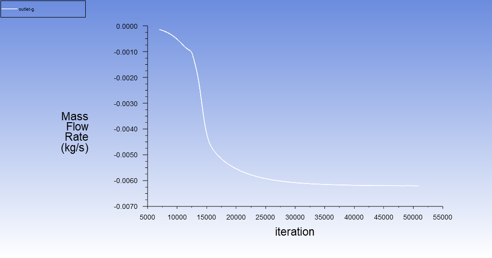

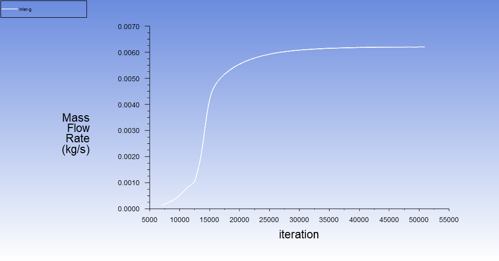

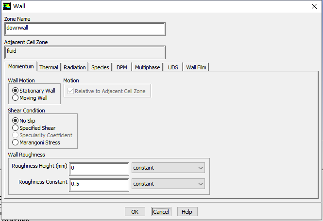

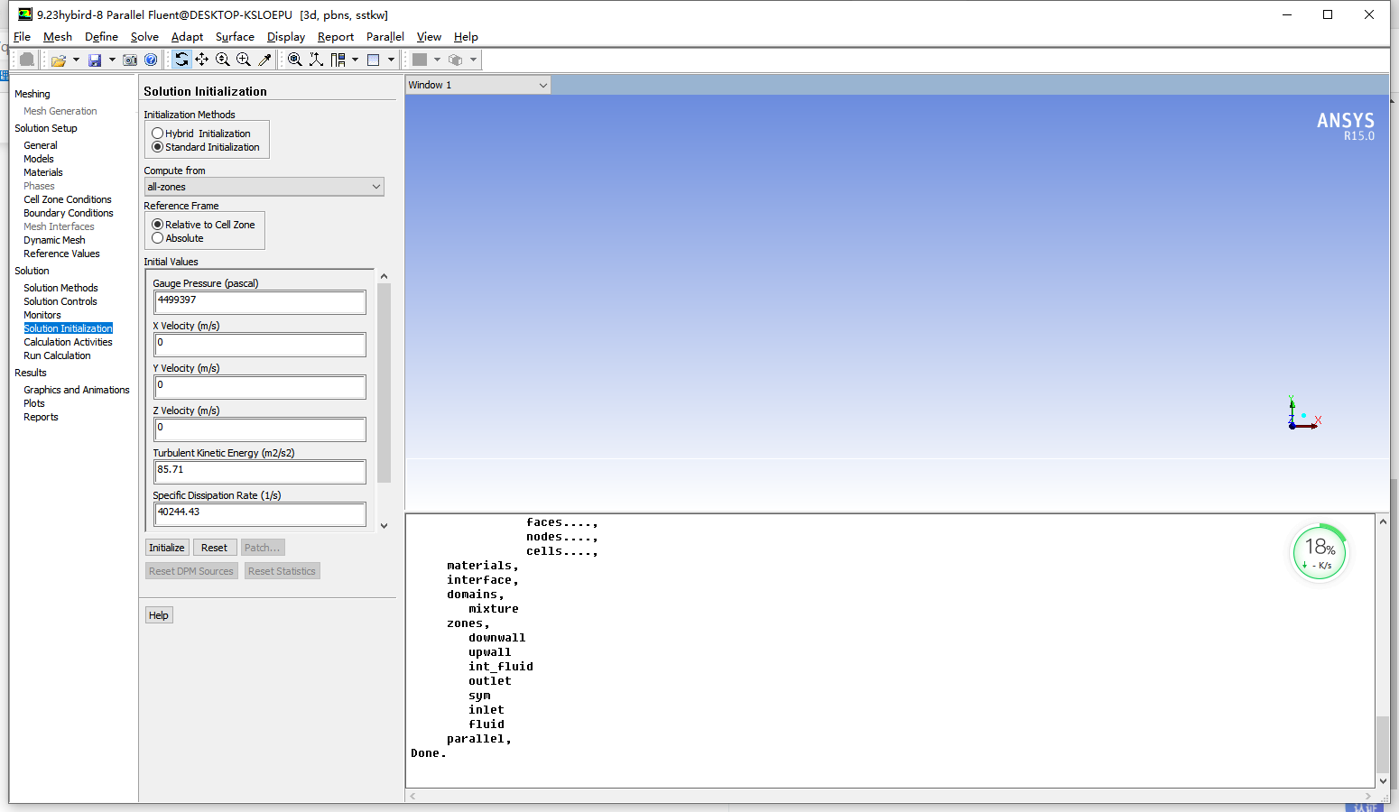

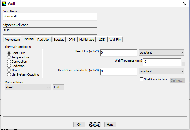

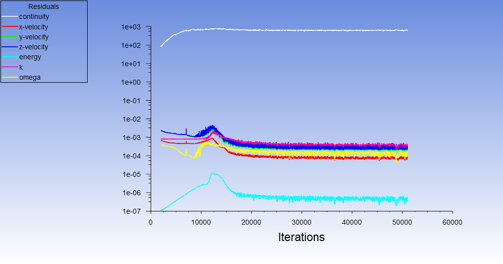

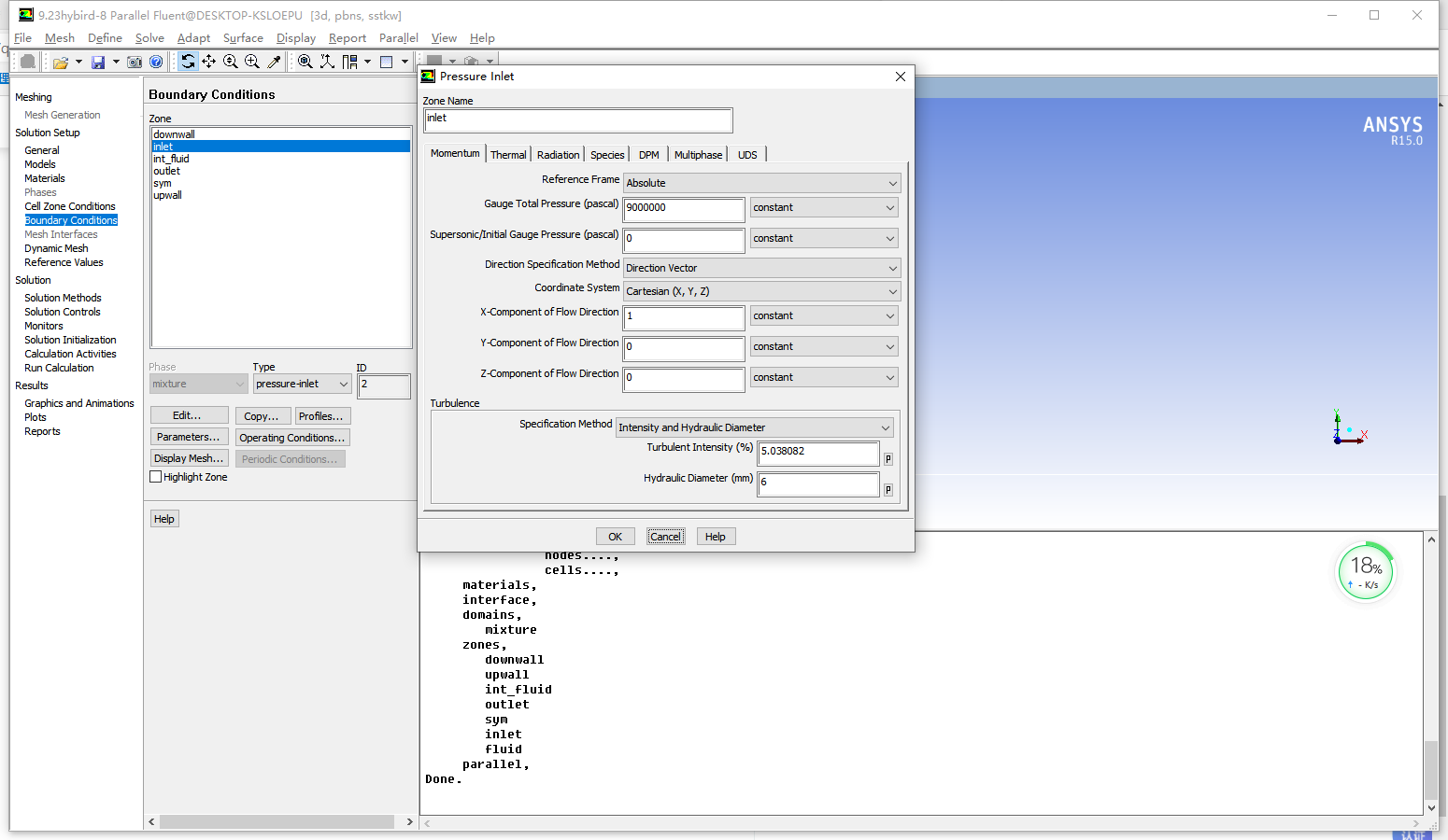

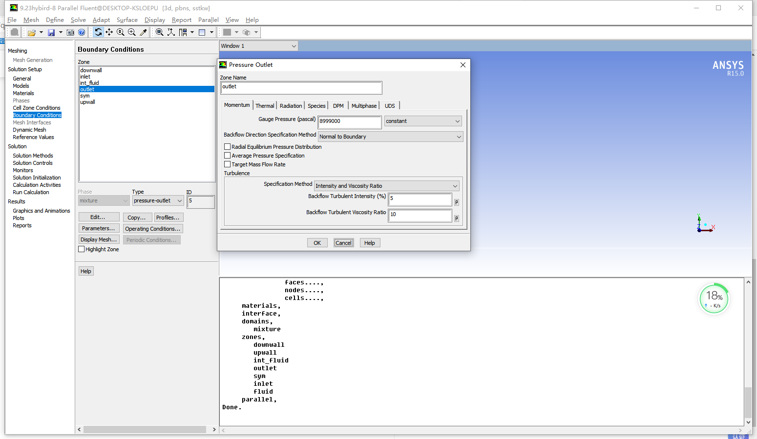

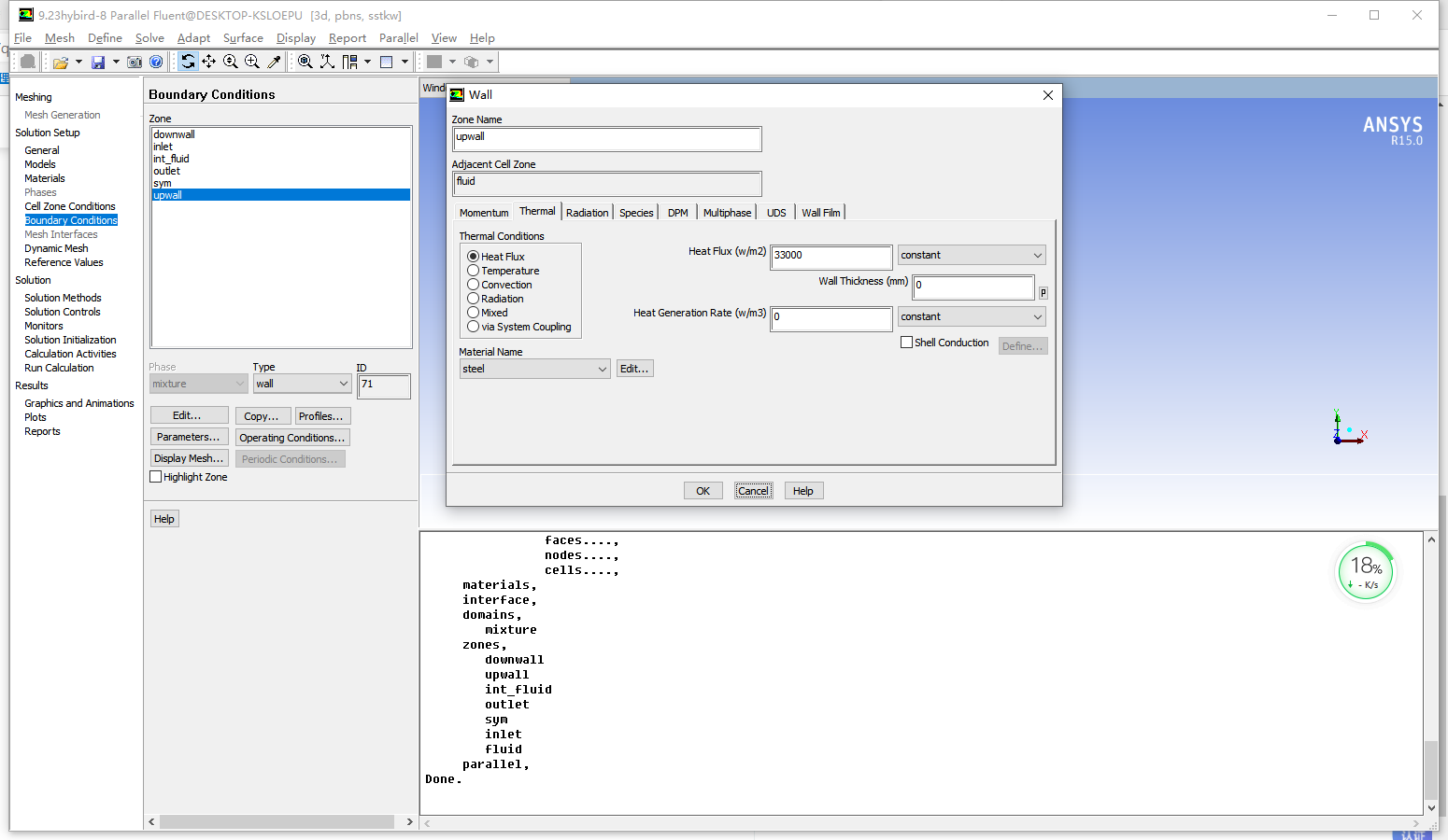

想用半管加热的办法加热管子,SST湍流模型,然后设定压降500pa/m,然后用了压力进出口(操作压力9mpa),选用all-zone的默认数值初始化,松弛因子设1。可是连续性曲线升高了。图就为第一次跑的case的图。

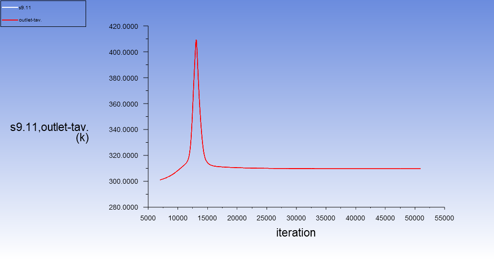

后来修改了使用hybird初始化,连续性曲线只能下降到2.3e-2,温度结果差不多,不过温度曲线不一样,hybird的温度曲线是弧线上升的,没有一个突变值。
