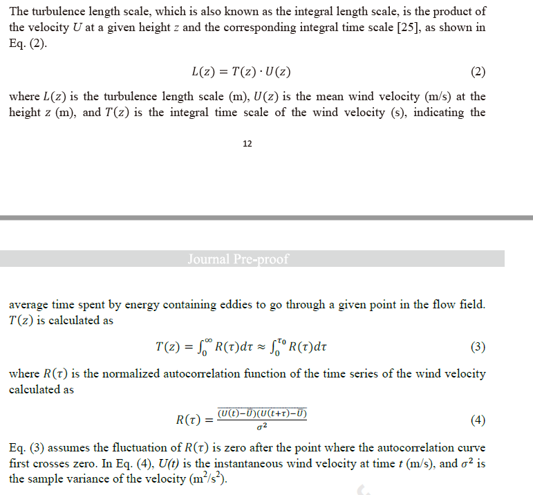

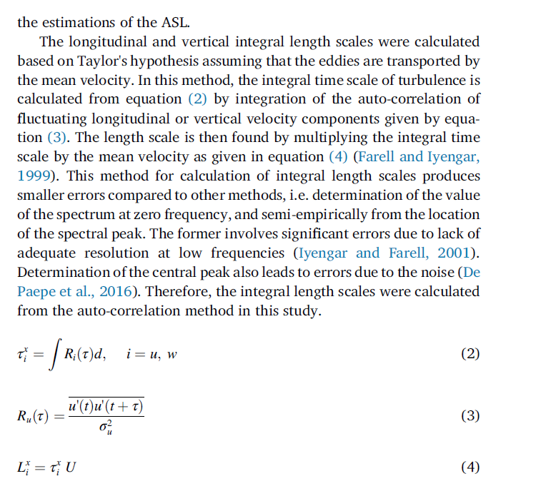

本人进行稳态RANS模拟风场,需要在求解结束之后获取湍流长度尺度这一参数,查阅相关论文发现大家就只给了原理公式,并未给出具体的解决措施,而查阅fluent的帮助文档也没有得到有效解决。想问一下大家如何解决?

RANS计算流场已经抹掉了高频信息,所以无法使用你后面贴的那种自相关方法。一个简单的方式就是直接在后处理图中量取长度尺度,比如没有旋涡脱落时就取为背风区旋涡尺度;有旋涡脱落可以取旋涡尺度,也可以仿照泰勒假设取两个涡之间的距离做特征尺度。
老师您好,感谢您的回答。我也是感觉看了这个原理公式觉得无法使用,因为稳态算法其实就是时间平均了,就不会存在脉动速度这一项,后面的就无法进行下去了。但是您提出的这个方法有没有什么相关书籍或者文章可以参考  详情 回复 发表于 2020-12-23 19:34

老师您好,感谢您的回答。我也是感觉看了这个原理公式觉得无法使用,因为稳态算法其实就是时间平均了,就不会存在脉动速度这一项,后面的就无法进行下去了。但是您提出的这个方法有没有什么相关书籍或者文章可以参考看一下呢?再次感谢您的回复。
一时想不起来哪本书讲过,不过你只要知道湍流长度尺度的含义就知道该怎么取值了。  详情 回复 发表于 2020-12-23 22:33
