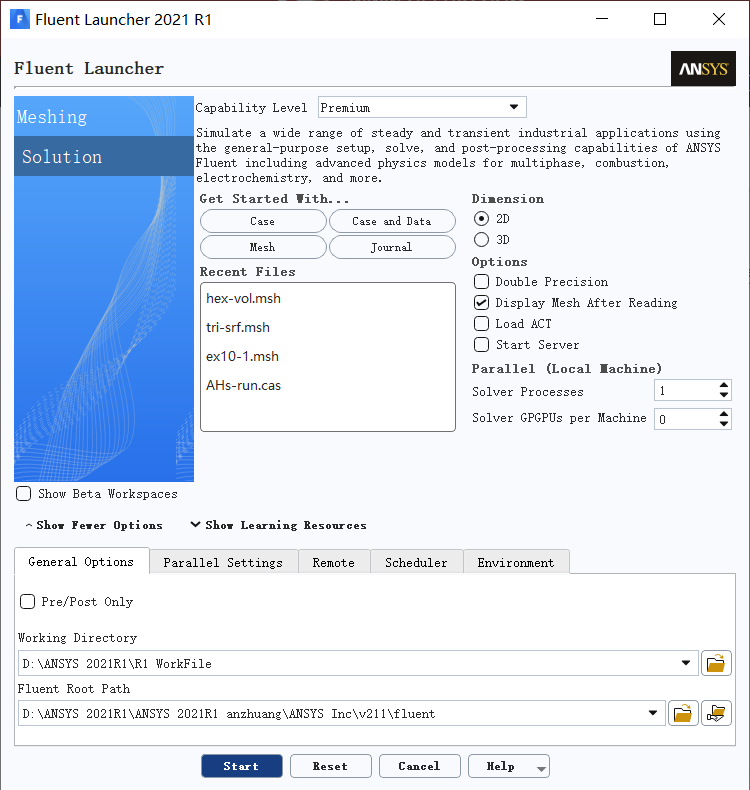

如何用fluent2020R2打开2D .msh网格文件?

如果是直接打开Fluent的话,左上角“文件-读入-网格”然后找到相应文件就好了。或者是一开始的打开界面里面“Working Directory”设置为你那个文件的储存路径
