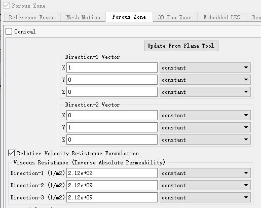

发表于 2021-4-23 22:27:47 | 显示全部楼层 |阅读模式
三维模型是依据坐标还是流体区域来设置?是能流的方向就是1,不能流的就是-1吗?折磨人很久了,求大佬回复。

发表于 2021-4-29 16:53:50 | 显示全部楼层
我也是新手,但是从我学习过程中发现,那个方向矢量就是我们的单位坐标系的指向,且定了2个,第3个自然而然就定了。多孔介质最重要的是粘性阻力系数和惯性阻力系数,他们3个方向上要保留一个流动主方向(比不流动的方向小3个数量级即可),哪怕是各向同性。
说的错了,请大佬纠正。谢谢
我之前试过各向同性的时候将主流方向的数量级比其他流动方向少3个数量级,这样一来有时候得到结果和想要的不一定一样  详情 回复 发表于 2021-5-11 19:56
发表于 2021-5-11 19:56:47 | 显示全部楼层
HaoBin 发表于 2021-4-29 16:53
我也是新手,但是从我学习过程中发现,那个方向矢量就是我们的单位坐标系的指向,且定了2个,第3个自然而然 ...
