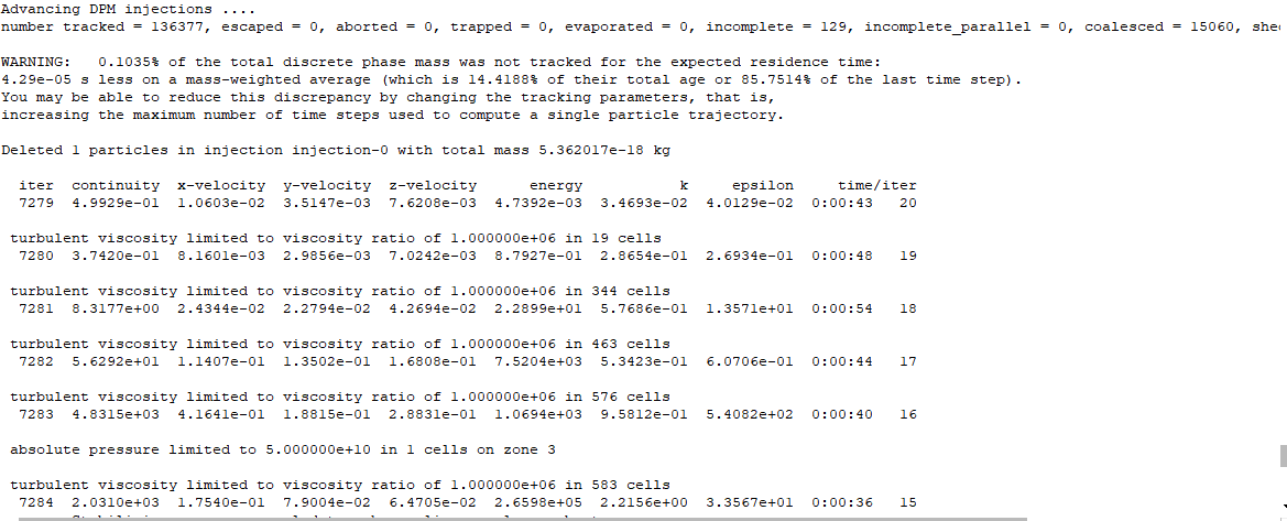

将天然其的入口设置为压力入口,总压为10MPa,水力直径设置为32mm,出口设置为压力出口,表压设置为8.101325MPa,水力直径设置为62mm。
对于离散相的液滴,利用FLUENT自带的DPM模型,根据实际情况,选择的注射方式为面(surface)注射,通过液滴的入口开始进行注射。结合所计算的液滴的工况参数,设置液滴的速度为0.00771m/s,质量流量为0.0231kg/s,液滴颗粒的初始直径为2mm,开始注射时间为0,结束时间为10s,选择液滴的碰撞和破碎模型(wave),同时选择动态阻力模型(Dynamic drag)进行计算,并将计算域出口的离散相设置为逃逸出口(escape),壁面设置为反射(reflect)。
在对连续相和离散相进行计算时,采用压力瞬态进行求解。压力-速度耦合选择Coupled算法,在求解设置中,设置湍流耗散率等为二阶迎风格式,时间步长设置为0.00005s,通过监测入口和出口的质量流率的变化来判断流场是否收敛。
   第一个问题:压力入口处的静压应该怎么设置,很多资料讲静压参数对流场的影响不大,但是实际模拟时会对流场产生大的影响。这是为什么呢?
   第二个问题:前期连续相流场收敛很快,后续加入DPM离散相之后,计算达到一定的步长就会发散,是什么问题呢?
发表于 2021-5-30 10:21:14 | 显示全部楼层
先查网格,如果求解步骤没有问题的话,一般来讲都是网格的锅。
发表于 2022-9-30 09:14:54 | 显示全部楼层
我加柴油也是这么个问题,网格采用的是结构网格,质量在0.8以上。
