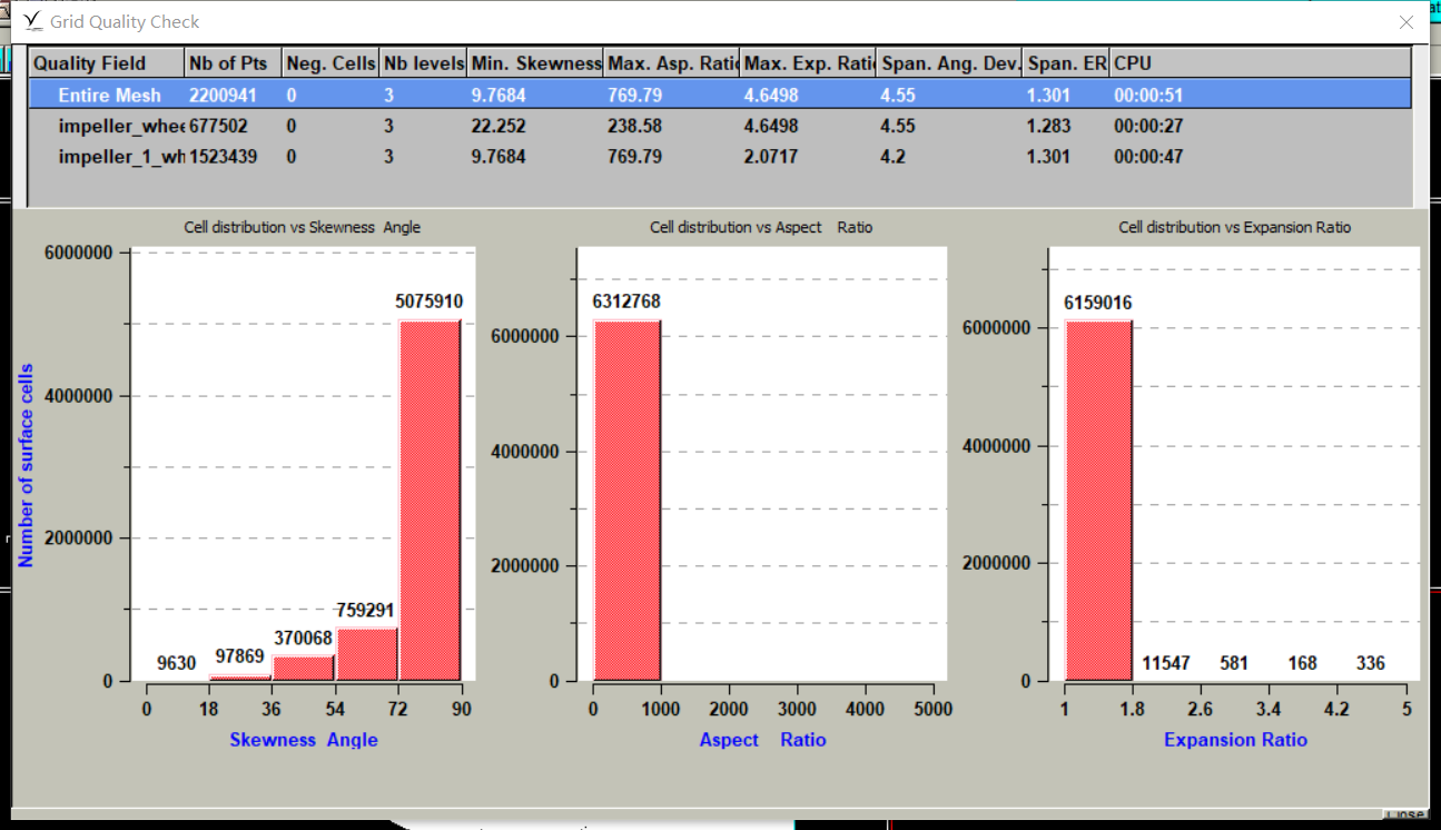

画网格的时候,最小正交角特别小,怎么能调整网格质量,小白一个,求帮助

你这是用什么软件划的?
xingming
autogrid5

1.如果是默认的拓扑,可以在B2B里将相邻叶片排结点匹配关掉,正交性就能上来了。
2.用向导模式区更换拓扑,看你的图像是离心叶轮,离心叶轮推荐HI拓扑
