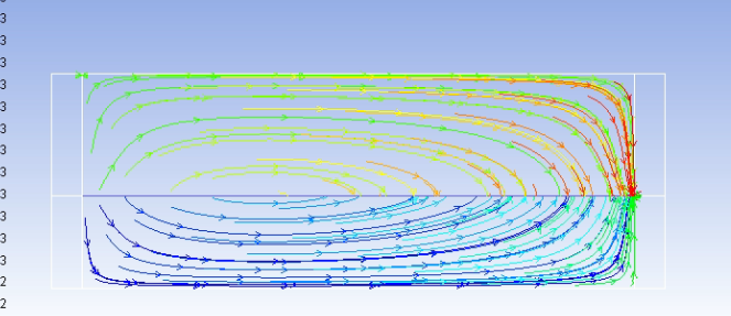

UDF计算热管内流动传热问题,两封闭流域,上部分流域为蒸汽流域,下部分为吸液芯流域(液态工质流域),左侧为加热侧,右侧为冷凝测,两流域间采用速度边界,速度由UDF计算。图为流线图。
对于蒸汽流域,速度边界(左至右)由正逐渐变为负值,工质由流入变为流出,与规律相符。
对于吸液芯流域,速度边界(左至右)由负逐渐变为正值,工质由流出变为流入,但计算所得流线图与速度边界相反。
请教一下大家,是什么原因导致的?

建议将具体的边界条件设置和相应位置标出,将UDF代码贴出。

/计算界面速度边界速度与温度/

/计算蒸汽腔内的基准压力/

以上为UDF中最核心的计算部分,计算蒸汽腔的参考压力以及汽液交界面上的速度与温度,计算所得速度与压力通过2个PROFILE宏赋予蒸汽侧与吸液芯侧的边界,并予以符号相反的处理;赋予两边界相同的温度边界,通过UDF的计算所得此前所属的边界速度分布,蒸发端蒸汽侧速度进,吸液芯侧速度出,冷凝端蒸汽侧速度出,吸液芯测速度进。但是流场计算不符合,是否为流域的压力场计算问题?
