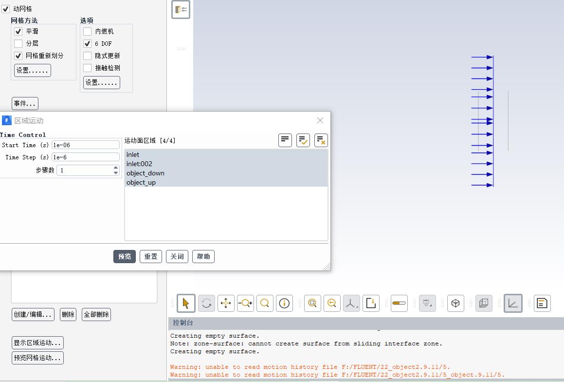

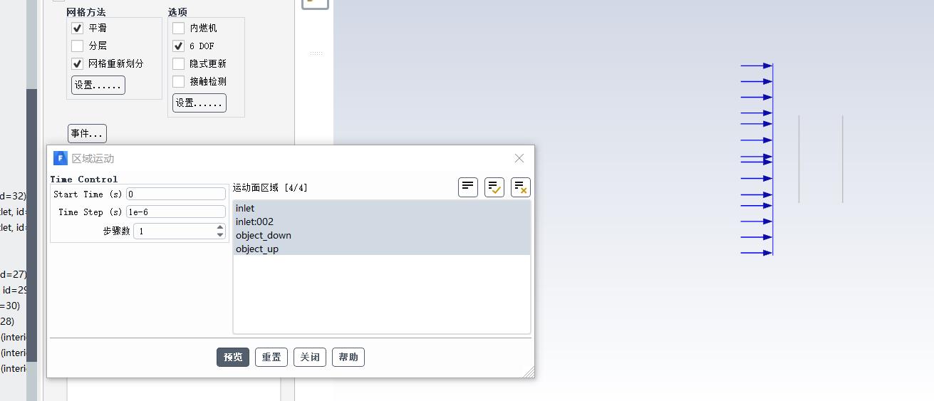

小弟最近在做一个关于液体表面张力吸附微小物体的仿真,微小物体是被动运动,开启6DOF,
但是一预览网格运动就报错,
Warning: unable to read motion history f
ile ,
很奇怪,根据UDF运行第一步的时候液体并没有接触物体,并没有受到向左的力,为什么会向左移动呢,(重力方向为x轴正方向)。
直接运
行计算就是出现负体积,恳求大神指点

问题解决了。 用6dof宏显示网格运动时报错:Warning: unable to read motion history file,是正常现象,因为是被动运动,力还没施加上去,无法显示。可以进行计算
