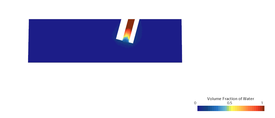

我的流体卡在这里不会继续往下流,算了一天都卡在了这里。下面数据提示回流面,会不会是这个原因,求大佬解答

抑制回流很简单。在出口做延长段。
