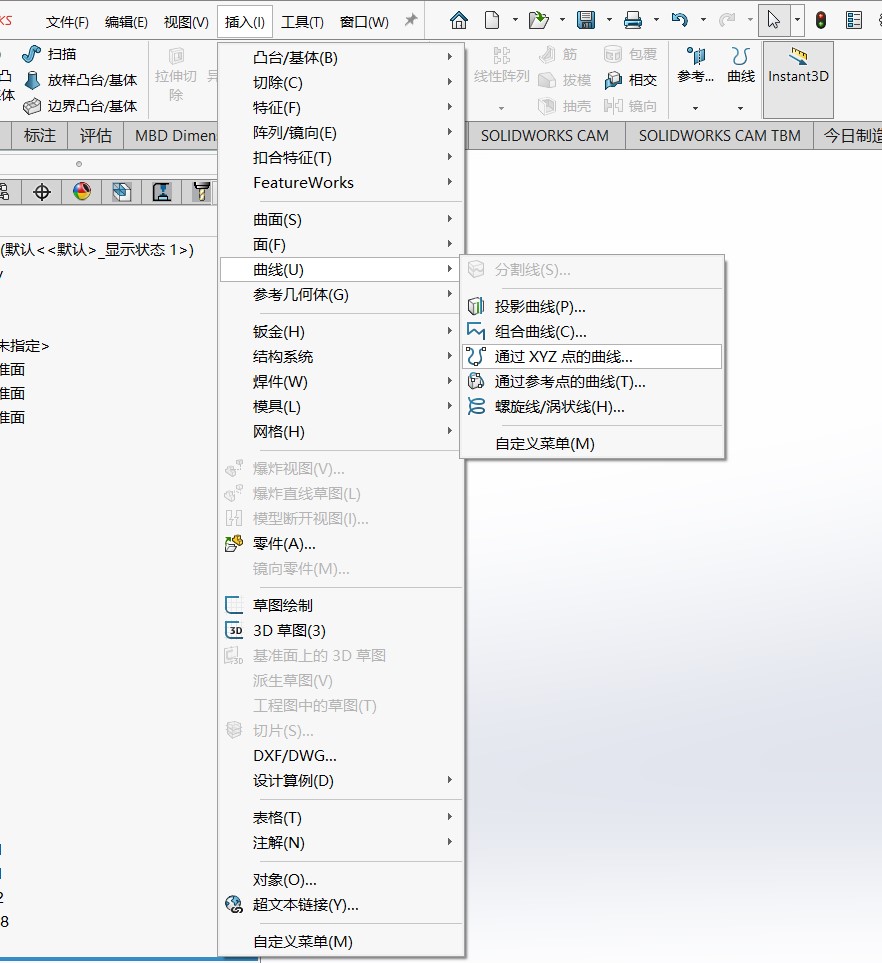

最近在画叶片时需要把叶型空间坐标点导入nx生成模型,但是坐标点文件单位是米,nx默认是公制毫米或者英制英寸。试过改默认单位,但是导入后叶型尺寸仍然转换不了。
试了很多方法后有了这样一个解决方法。
1.将空间坐标文件以txt格式,先导入solidworks中(记得先把默认单位改成米),然后另存为igs文件。
2.将第一步保存的igs文件导入nx中,此时不用用公制尺寸完全正确。
其实也可以将叶型文件空间坐标点全部放大100倍,但是得编程,相对花得时间更多,可以用ai写代码,但是得反复调试,ai的代码还是没那么精准的,会出现想不到的小问题。
