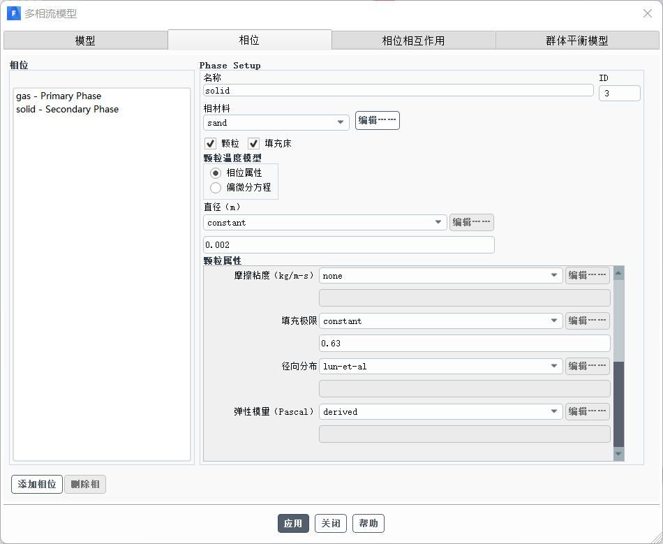

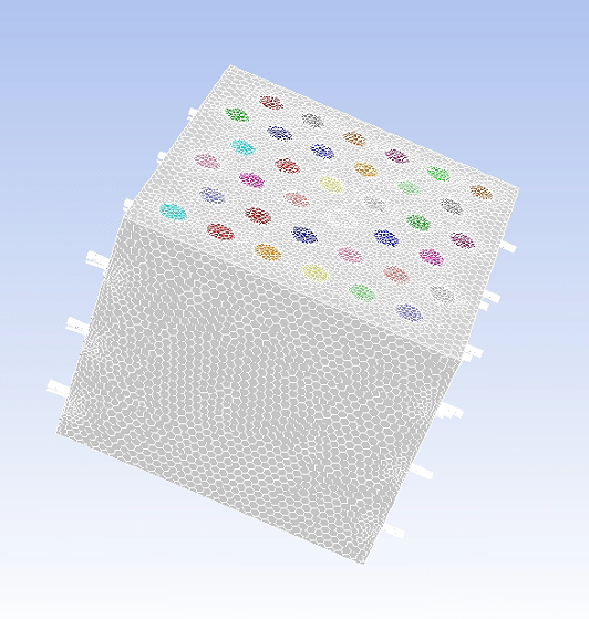

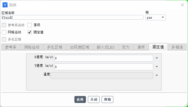

想请教各位大佬一个问题,我模拟的是外热式管式反应器,其中管式反应器的供热由甲烷燃烧提供热量,采用组分输运模型;管式反应器中填充为石英砂,目前只研究固定床,固定床的设置如前两张图,固定床中的传热通过udf耦合到石英砂物性参数里,辐射模型采用的DO模型,不知道这样设置对不对,迭代600布左右就会发散,恳请各位大佬批评指正!
