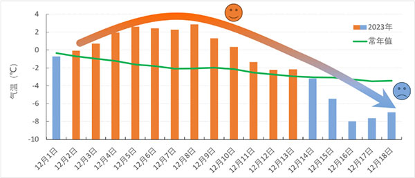

今年12月上旬偏暖显著,月中降温幅度大。12月以来(截至18日)北方大部地区降水显著偏多。这期间,全国平均气温-1.3℃,较常年同期偏高0.9℃,全国大部地区气温以偏高为主。
全国经历了前期持续偏暖、后期急剧降温的“过山车”式气温起伏。12月1-13日全国平均气温较常年同期偏高,为历史同期最高,云南、宁夏气温均为历史同期最高。但从14日开始,受大范围寒潮天气影响,全国大部地区气温骤降,部分国家气象站日最大降温幅度突破历史极值。
冬季以来全国平均气温经历“过山车”式变化
