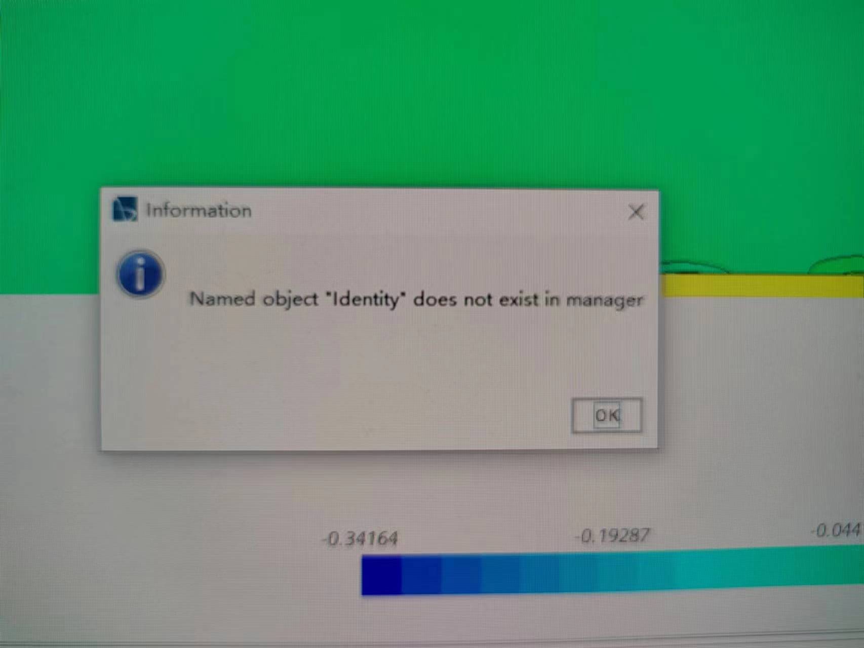

像大佬们请教,这个想要把原来的一半试图通过对称达到完成表现,却老是出现这个错误是啥原因。

一般得有个对称面的边界,然后转换的选项自动会出一个symmetry

边界条件要至少有一个对称才能转换

一般得有个对称面的边界,
