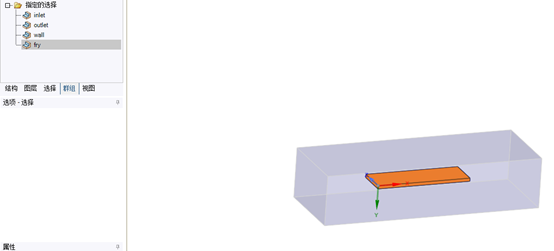

想问一下大佬门,本人想做一个外界流场进入室内,室内有热源使得空气受热上浮,但是不知道哪的问题,导致空气没有受热量影响
能量方程打开,层流模型,发热源200w/m3,空气选择不可压缩理想气体。外界流体域流入空气为速度入口,除底面外都是压力出口
我觉得可能是壁面设置问题,在建模时候群组设置里把发热源全选设置了发热源壁面群组,这里设置不知道是不是应该是耦合,而且也没有对流换热的选项,不知道是不是设置了共享拓扑的原因。总之最后空气没有受到热源加热影响,希望大佬指点一二,万分感谢

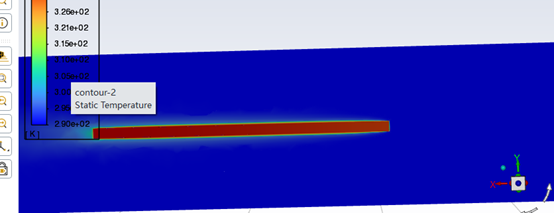

谢谢大佬,我又做了一个更简单的模型,中间是 发热源四周通过外壳创建流体域,进行共享拓扑,沿着x轴设置速度入口压力出口,湍流模型,发热源2000w/m3,气体是不可压缩理想气体,发热源固体是铜,壁面条件耦合,0.05  详情 回复 发表于 2024-12-24 00:18

谢谢大佬,我又做了一个更简单的模型,中间是 发热源四周通过外壳创建流体域,进行共享拓扑,沿着x轴设置速度入口压力出口,湍流模型,发热源2000w/m3,气体是不可压缩理想气体,发热源固体是铜,壁面条件耦合,0.05m壁面厚度,0.5m/s速度流入,计算了300次,不知道为什么周围流体仍然没有被加热

再次感谢您,我找到问题所在了,第二个给您看的模型我修改了空气导热率和热源功率,发现加大后可以显示空气有被加热,但这脱离了实际,最开始的模型我在修改试试,感谢您

感谢,我已经建立一个固体作为发热源,但设置发热源壁面耦合时还有个热源功率(图片1),这里确实不懂什么意思,希望您能指点指点  详情 回复 发表于 2024-12-31 12:23
壁面不用设置耦合,确认共享拓扑了之后,在固体体积源项那建一个热量源项就行了,壁面什么都不用设置  详情 回复 发表于 2025-1-3 08:25

感谢,我已经建立一个固体作为发热源,但设置发热源壁面耦合时还有个热源功率(图片1),这里确实不懂什 ...
