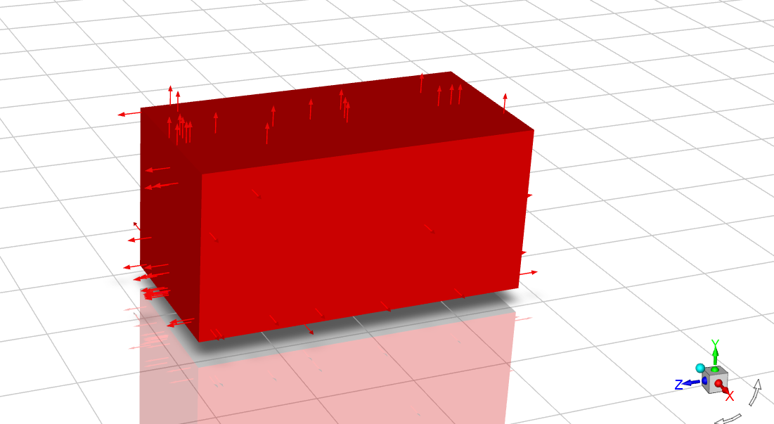

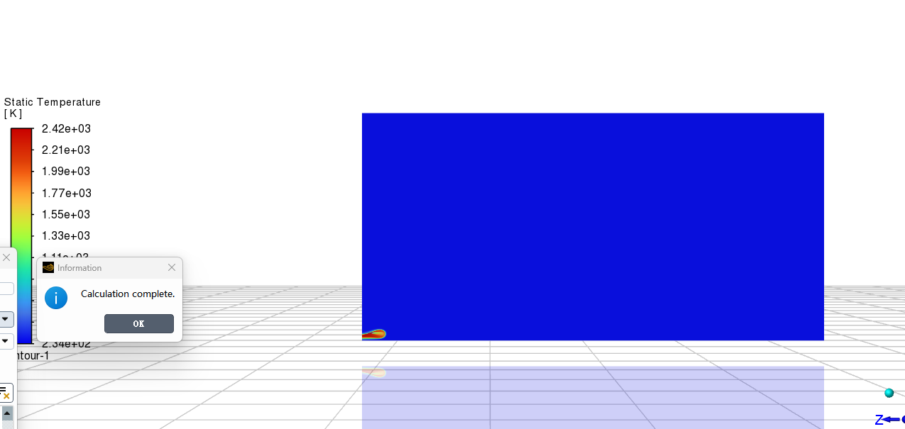

想模拟室外大气环境中的喷射火燃烧(可压缩流体),建立了流体域和一个喷嘴模型,除了地面(wall)和喷嘴(质量流入口)以外,其他的边界都是压力出口(静压101325),不知道为什么算了几百步之后燃料就是这样,这是什么原因,和实际火焰发展规律不一致

三维模型

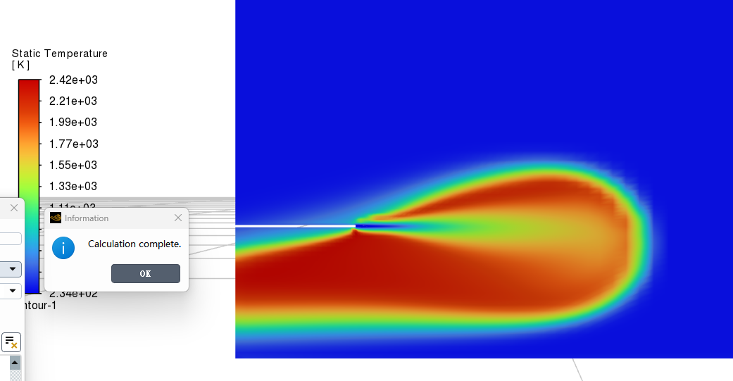

压力出口边界压强1atm总温300K,回流组分氧气质量分数0.23其余的是氮气,为了模拟室外大气环境中燃烧
地面wall无滑移绝热边界
丙烷喷嘴直径17.8mm,质量流0.3kg/s,绝对压强236610pa,总温278K,丙烷质量分数1

湍流k-ε模型、组分运输体积反应ED,开启重力

另外感觉我的燃料气体没扩散出去不知道为啥
