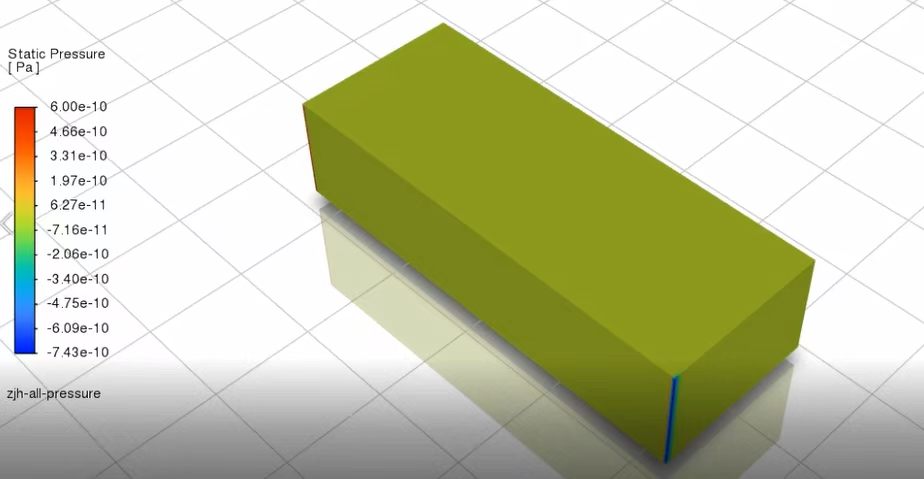

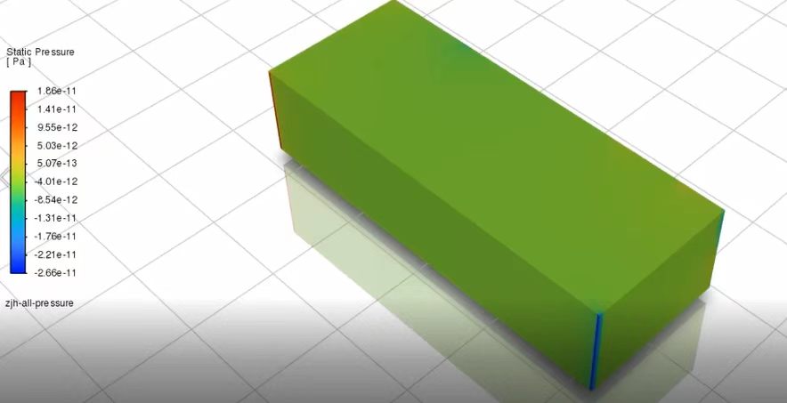

请问有没有做过该方向的大佬们,我想复刻文献中的一个带底部肋条的减阻表面效果,但是现在遇到了问题,底部肋条表面的减阻是在平面槽道上进行的(没有水和空气的掺混,只有一种流体就是水),流场中没有其他障碍物,我在跑平面槽道时遇到了这么一个问题。文献中使用了最小通道的一种模拟方式:即周期性边界+压力梯度驱动流动。现在是这么个情况,采用前后(x=1027mm)、左右(y=250mm)为周期性边界,上壁面为自由滑移界面、下壁面为无滑移界面(z=395mm),近壁Reτ=395,全局约放大20倍为7900左右,通过在周期性边界中施加压力梯度作为驱动力(0.00252Pa/m)我采用LES模拟,在700w的结构化网格下,做了近壁边界膨胀,但是流场好像一直是一种层化的过程,不会有速度的差异,一直是一种颜色,虽然理论的雷诺数很大,但是结果根本出不来湍流的效果,看不到湍流的不规则脉动和大尺度或小尺度的涡请问这是不是压力驱动流体的流动本身就出不了湍流呢?我流入速度入口边界和压力出口边界,并在入口边界施加湍流的话,才能在流场中看到湍流的扰动。麻烦有大佬看到了帮我解答一下,真的困扰我很久了,谢谢

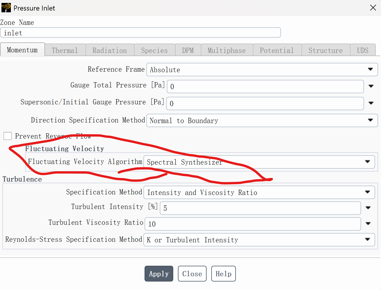

发表于 2026-5-13 10:28:09 | 显示全部楼层
入口的脉动速度不能是无扰动,选一个,不然湍流不会自发产生。真实世界中湍流也是来流扰动转捩发展而来的。
