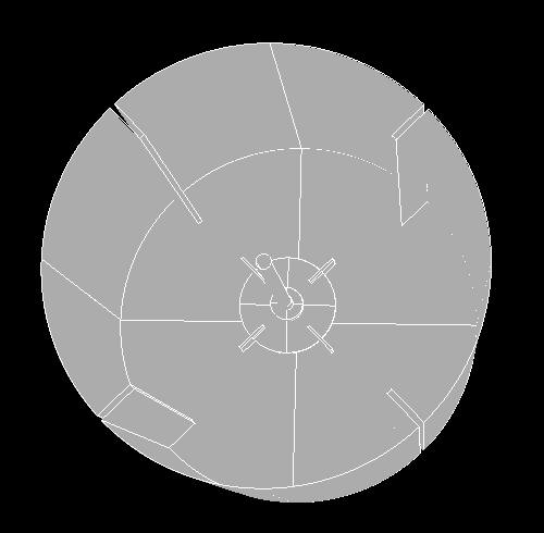

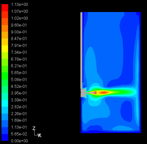

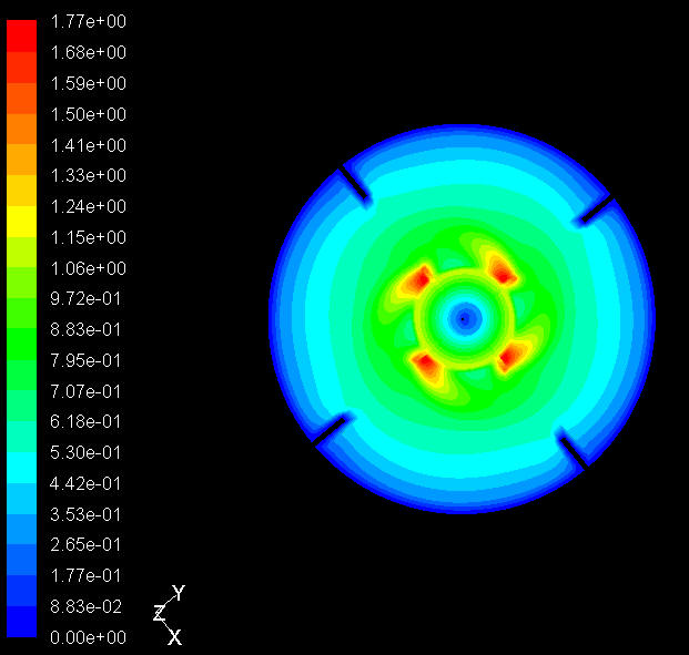

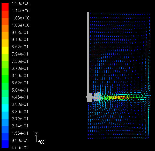

采用标准κ-ε模型,MRF方法,设置周期性边界条件,计算1/4圆柱体流场。转速300rpm。工作介质为water。
两挡板中间平面流场
矢量流场
搅拌桨中心高度流场
物理模型

c_shaojie
c_shaojie
18
发表于 2009-3-18 08:14:08
韩占忠书上有个关于MRF的例题,你看一下就明白了。

发表于 2009-3-20 17:02:22
单相模拟的流场 差别不大。
