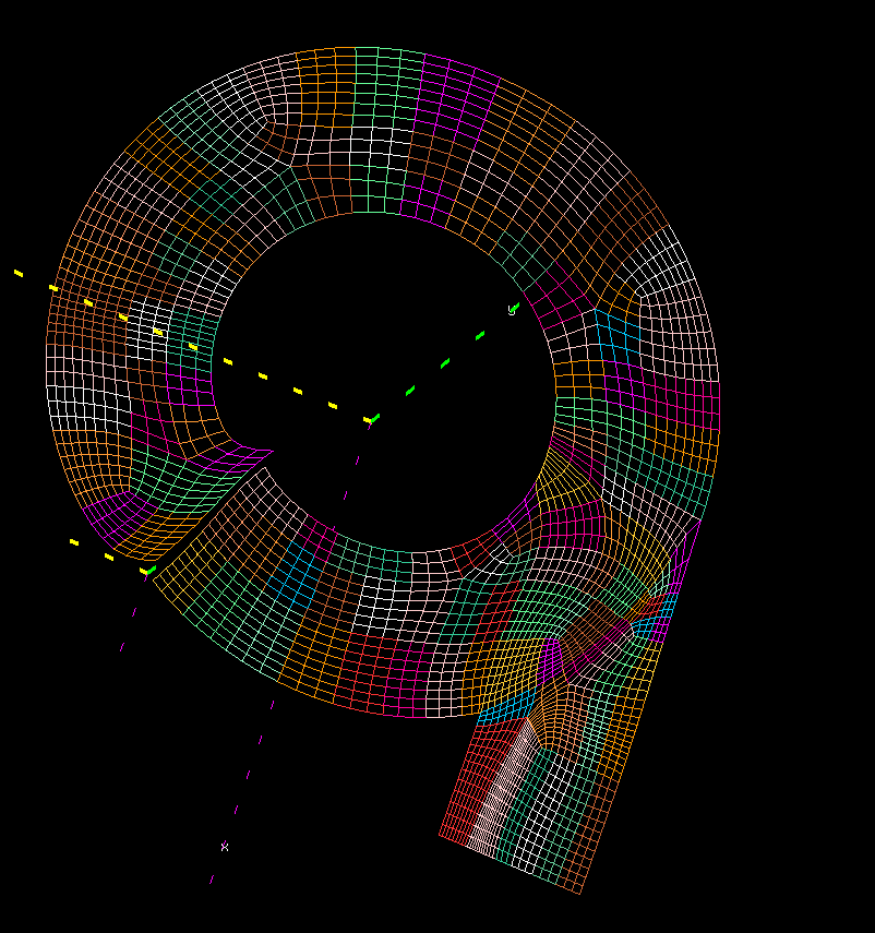

看了本版的一些介绍,对“gridpro——世界最先进的网格生成软件”依然
将信将疑。想请gridpro的工程师花几分钟把我1月30日在本站“前后处理软件
论坛”发的那个几何体mesh一下传上来看看。

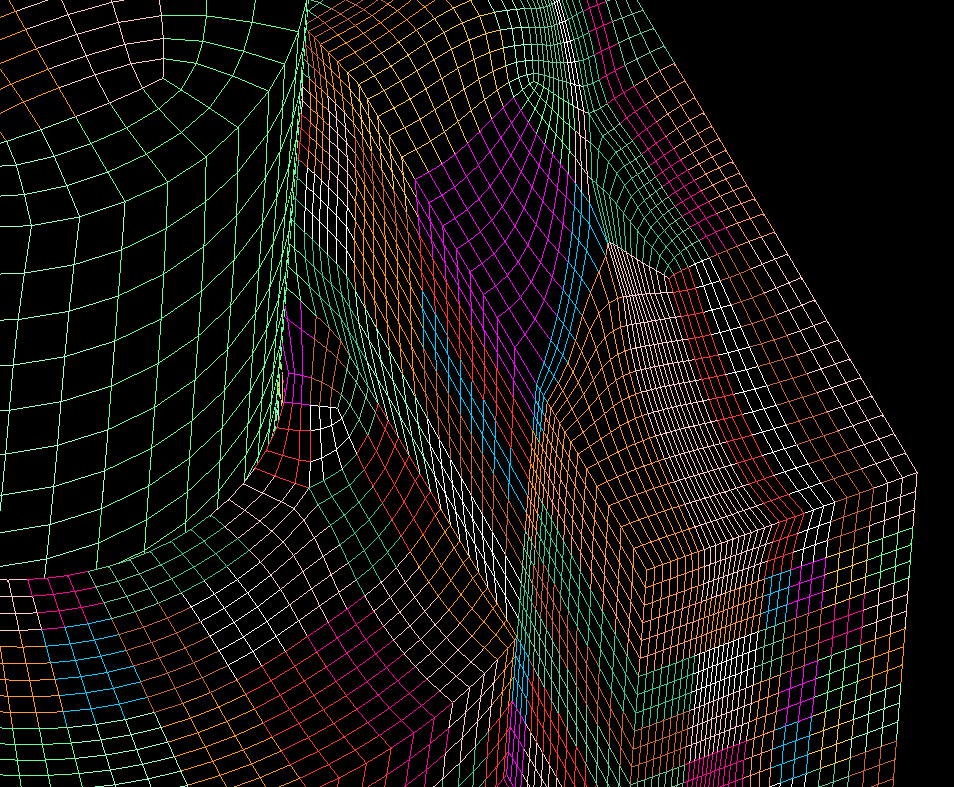

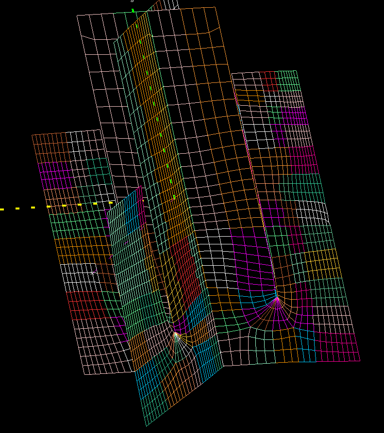

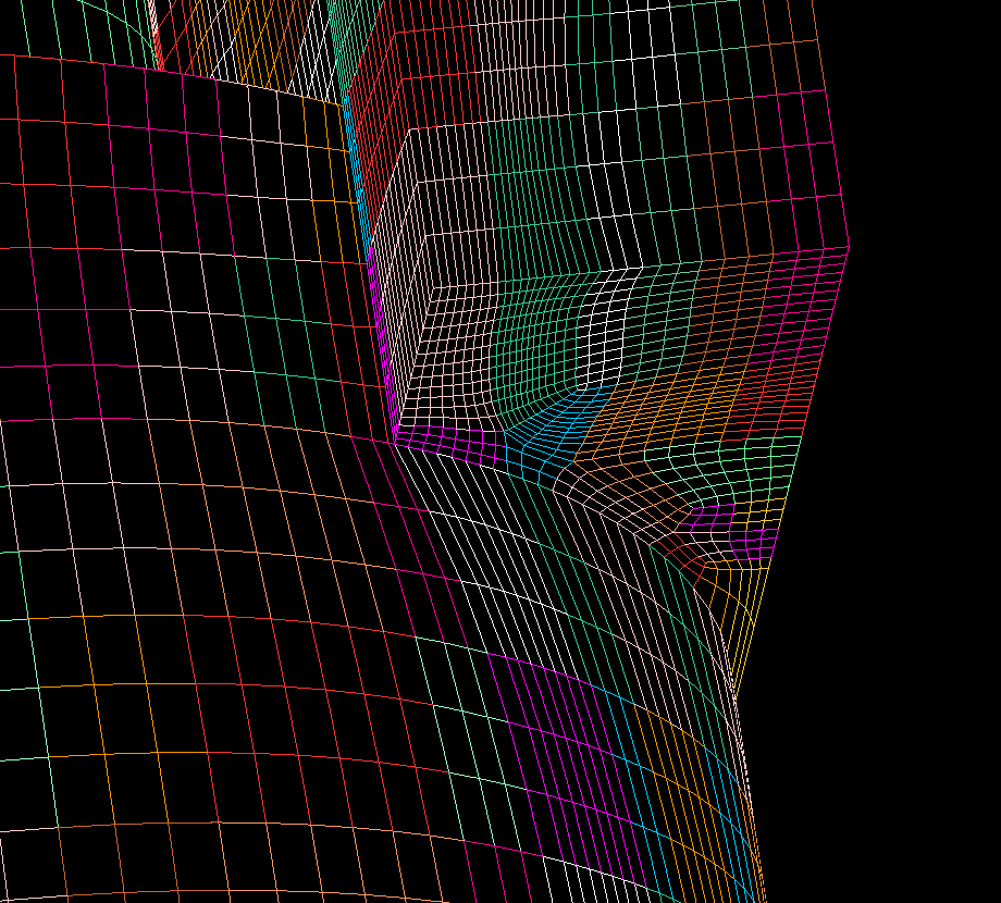

发表于 2009-4-3 21:02:55 | 显示全部楼层

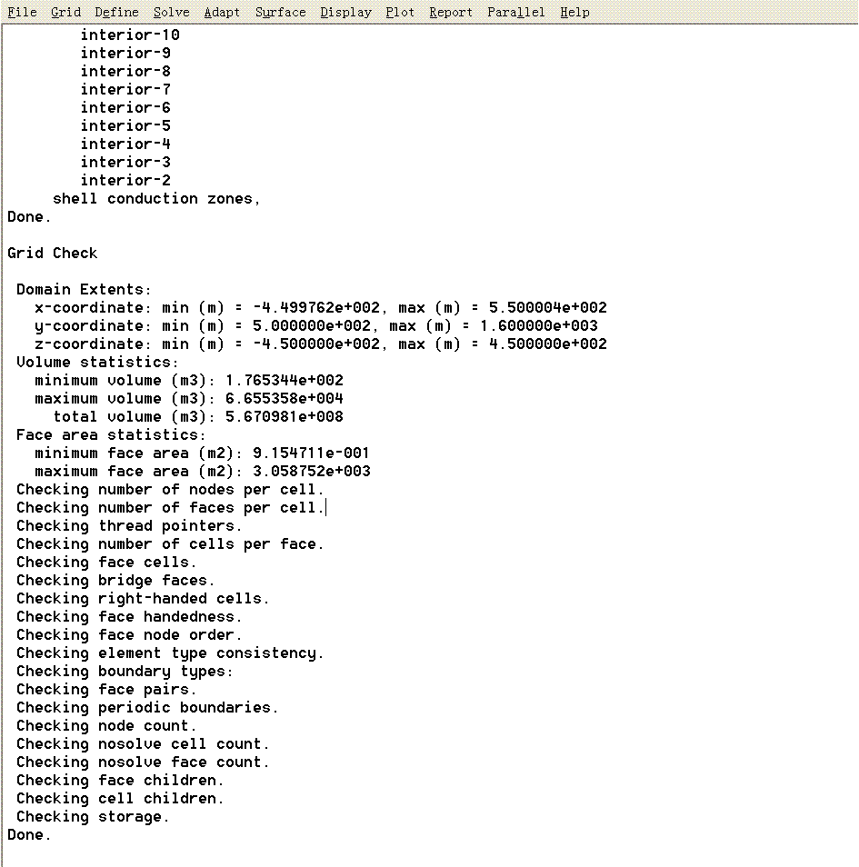

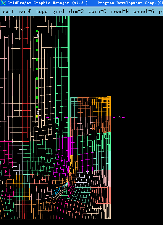

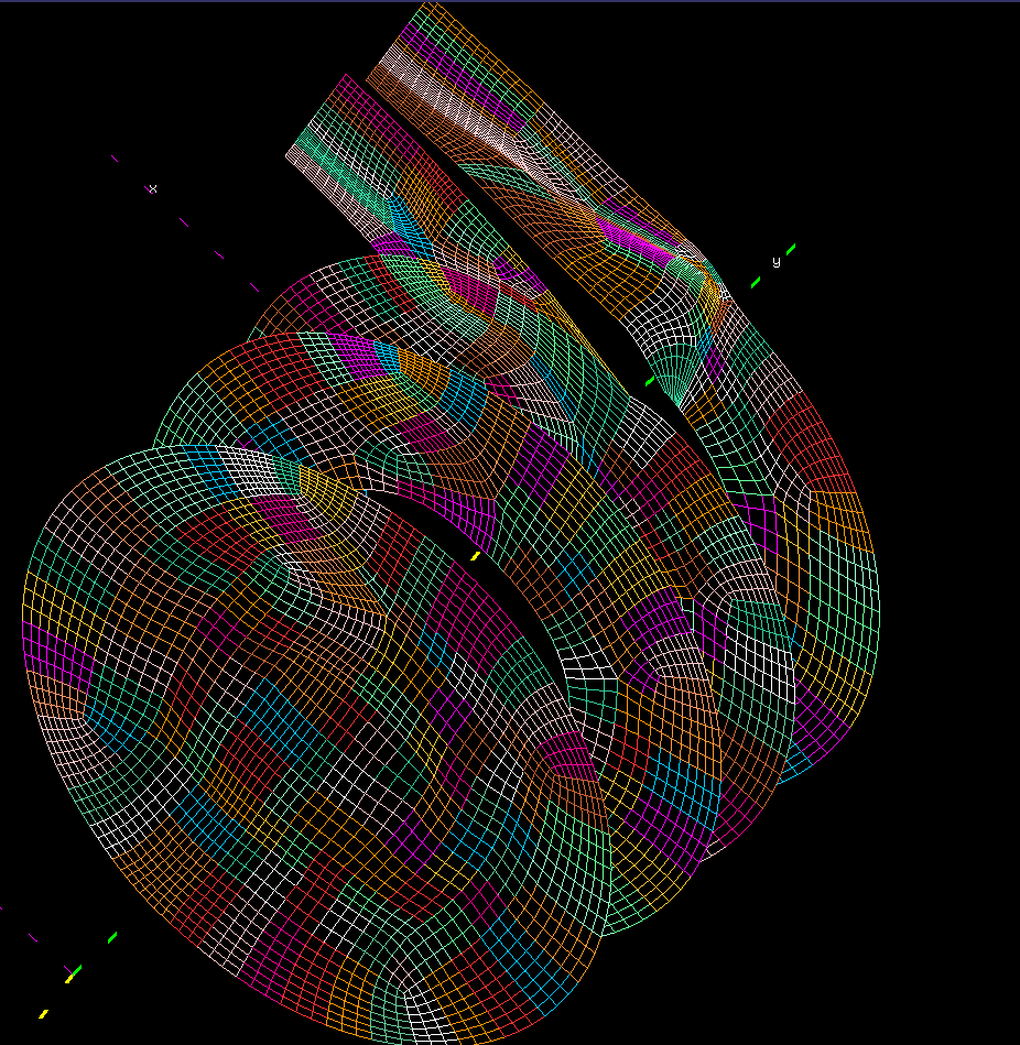

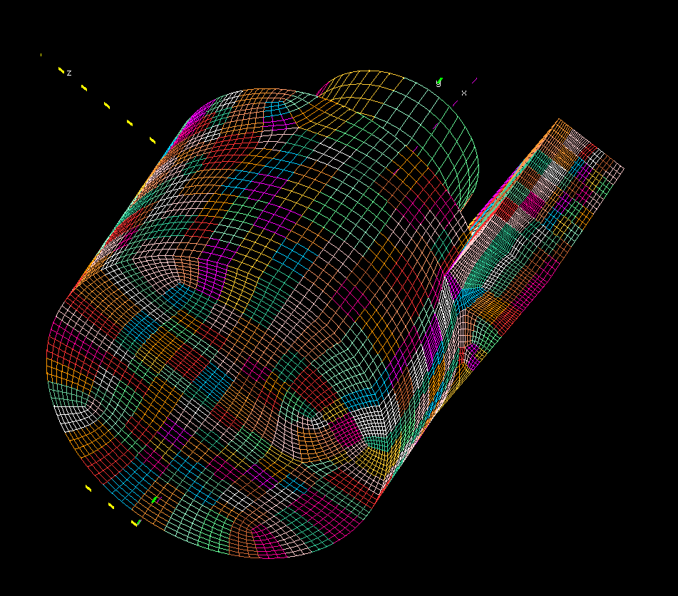

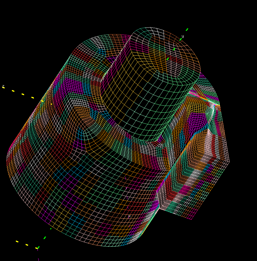

花了4个小时完成所有工作,下面是一些网格图
用fluent检查网格
用fluent检查网格
[ 本帖最后由 gridprodd 于 2009-4-3 21:04 编辑 ]
发表于 2009-4-3 21:04:43 | 显示全部楼层
下载图片,看的效果更好

gridpro的拓朴结构与ICEM有本质的区别,看ICEM多了的人,可能刚开始不明白Gridpro的为什么这样的拓朴结构,但它这种拓朴结构可以保证全计算域都具有高的网格质量。
 楼主| 发表于 2009-4-4 18:31:04 | 显示全部楼层
蛮好,开眼界了!
初步观感是:
1. 用icem 许久做不出的hexa的模型(起码对我如此),用 gridpro很快就做
  好了,事实证明它(在拓扑上)确有较高灵活性。
2. 以上图片中未发现对边界实施加密处理(我在模型文件中未注明),因此我们
  看到一个完整但密度分布较均匀的 hexa mesh, 稍感遗憾。
3. 我学cfd 的体会之一:对提高计算准确性而言,高质量网格是必要条件而非充分
  条件——不知对否?
4. 感谢gridpro工程师 给我们提供了这样一个长见识的机会。
    顺便告知:我的那项作业由于始终做不出满意的纯 hexa, 最后将设备入口附近
  改按混合网格做了处理,tetra 占了总体积的4%——水平所限嘛!
[ 本帖最后由 loessking 于 2009-4-5 05:32 编辑 ]
发表于 2009-4-4 22:51:57 | 显示全部楼层
欢迎交流
同意你的观点,对提高计算准确性而言,高质量网格是必要条件而非充分条件,特别是有些情况,没有好的网格,结果根本不可信,甚至导致错误的结论。
边界层加密是gridpro的最大优势,可以说是独一无二的功能,几乎不需要花费技术人员时间,就能把一个已有的网格进行加密,关键是加密的算法想当先进,加密过程完全自动且可保证网格的质量。
