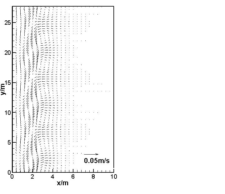

请教各位学长,这样的流场图怎么画出流线图。谢谢了
画出的矢量图
画出的矢量图
vp.rar
177.48 KB, 下载次数: 474
原始数据

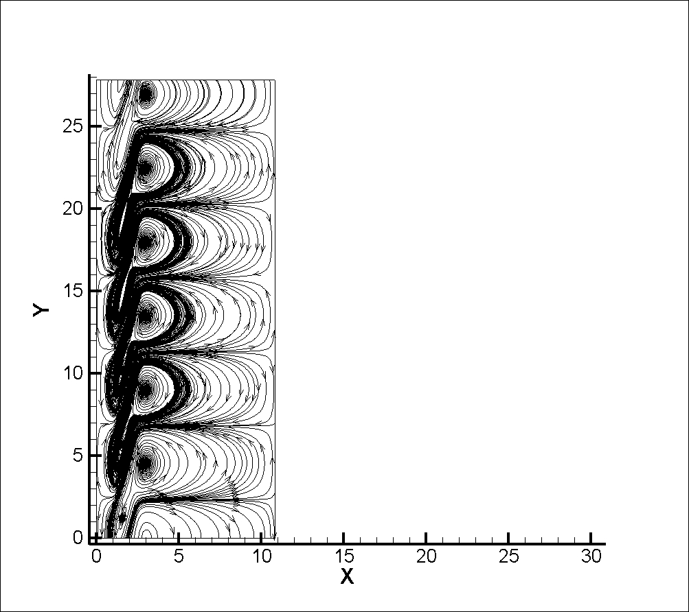

发表于 2009-4-13 10:44:06 | 显示全部楼层
回复 1# 弯弓射大雕 的帖子
将你的.dat文件用tecplot 360打开,在界面左侧有个"streamtraces" 按键,选上,再点击其右侧的第二个按钮,就可以画流线了

 楼主| 发表于 2009-4-14 08:26:40 | 显示全部楼层
回复 2# gaoyanda 的帖子
谢谢,学长的指点,但是现在我用的是tecplot10.0, 学长能否给我穿一份tecplot360啊,先谢谢了:rcp781184@sina.com
 楼主| 发表于 2009-4-15 09:26:48 | 显示全部楼层
回复 4# gaoyanda 的帖子
谢谢gaoyanda的热心帮助
 楼主| 发表于 2009-4-15 09:29:59 | 显示全部楼层

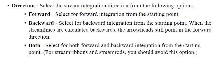

回复 4# gaoyanda 的帖子
我把direction改为both,原来采用的是forward,gaoyanda你是这样画的吗?
发表于 2009-4-15 11:05:19 | 显示全部楼层
文档中是这么解释forward, backward, both的区别的:
rod :竿,棒
ribbon: 丝带
因为计算域是被分散的网格点离散的,即流场中每个网格点上存储计算得到的流场信息,各个网格点之间的区域的流场信息需要通过“积分”,“插值”得到,forward, backward, both应该是指积分的方向
我也没有弄明白,我是选择“BOTH”画的
能力有限,只能提供这点信息

发表于 2011-10-25 20:53:04 | 显示全部楼层
回复 4# gaoyanda 的帖子
你好,我的速度矢量图能画出来,但是旁边的Streamtraces是灰色的,不能选中,这是怎么回事?谢谢了。
