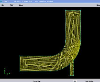

附件是我建的模型,主流是一弯管,在拐弯处接一小管流入热流体。
问题是建成模型后,如何设置主流管和外接的小管都是圆管呀。真诚请教,谢谢!

似乎没有!!!
最好画立体网格!!!因为二维模拟与三维模拟结果相差很多。(其它设置条件相同时)
比如二维与三维文丘里管。你可以验证一下。

画成三维的不就得了,反正这个模型也很简单,费不了多少事
