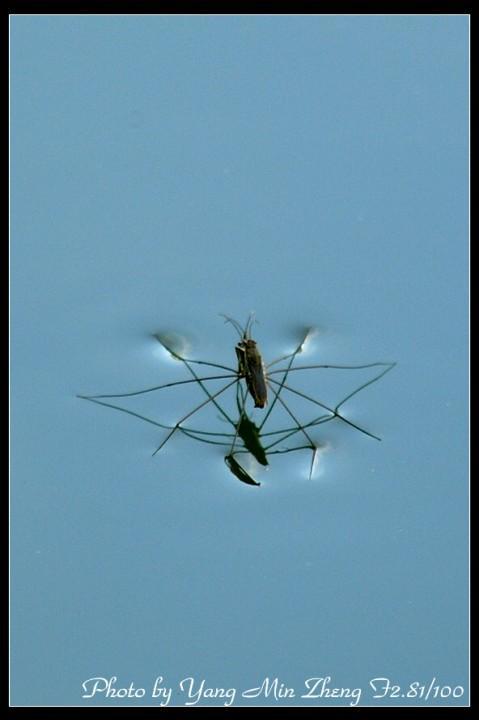

这种昆虫很有意识,在水面上跑的很快,我们这里是四条腿的,我看还有八条腿的!
我们当地叫:“卖香油”,呵呵有意识吧?
你们当地叫这昆虫什么名?
做个机器也这样在水上跑吧!!

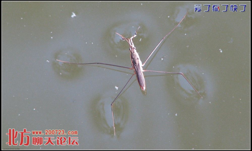

从图上可以很清楚的看到它的脚把水面踩个坑,像几个小船似的,这一定还符合阿基米德定律。不过它那么细的腿能踩出那么大的坑,资料上说是表面张力的作用,记得以前看过:肥皂破坏表面张力.......大家有机会都试试吧!!
发表于 2009-5-24 22:43:22 | 显示全部楼层
如果只是看漂浮,这个时候就是表面张力的影响了吧,它没有坑,而是在表面上压了一个曲面,就和你把硬币漂浮在水面上一样,所以不是阿基米德定律了

表面张力形成“曲面”我能理解,能不能把这个“曲面”看着是个小船呢?
发表于 2009-5-25 20:11:51 | 显示全部楼层
如果你在显微镜下面看 它的腿,上面有很多微观的结构。参见
http://www.bioon.com/biology/Ecology/83036.shtml
上面提到 水黾腿的扫描电镜SEM照片和单根刚毛上的精细螺旋状的纳米凹槽结构,在200 nm尺度。水黾毛腿的这种性质称为超疏水性(水的接触角大于150°)
