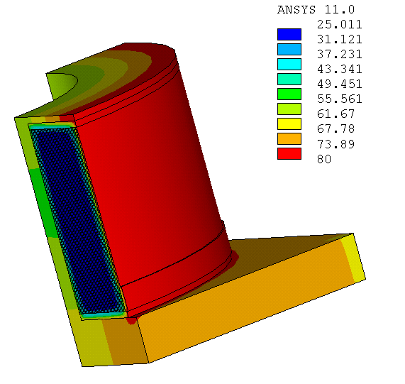

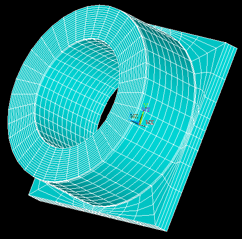

急需请教各位大虾,小弟在对一个圆环做热应力分析时碰到一个问题,如图1所示,当取圆环的二分之一时,可以对其施加X轴或Y轴对称即等价于对实现对整个环的处理,若取四分之一模型时如图2所示,要怎么来施加对称性约束,
!对称位移约束
NSEL,S,LOC,X,0
DSYM,SYMM,X,,
NSEL,S,LOC,Y,0
DSYM,SYMM,Y,,
这样可以吗?谢谢!

发表于 2009-8-31 22:18:27
图1
图1,为整个模型的结构图
图1
