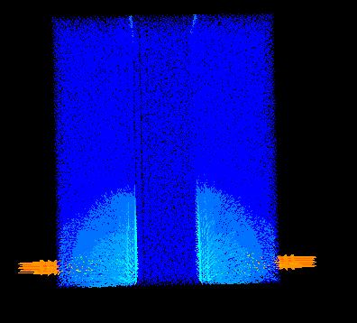

还是问之前的那个模型,用FLUENT算过后,显示的速度矢量图,中间的多孔介质部分竟然没有流速……
进口我设的速度入口1m/s,出口是压力出口500pa,粘性系数数量级10^9,阻力系数10^6。这些参数是我大概取的,后来调整过,但还是没有流速。请各位帮个忙,说说这是什么问题,谢谢!!

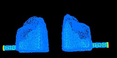

把在fluent中显示的网格图贴上来,要两张,一个显示壁面、进出口和interior,另一个显示进出口和interior。都要只显示轮廓的。

不知道上传的这个图对不对

只要显示轮廓的,edge type选feature,不选all。surface不选那些default.***。按前面说的,要两张,我想知道你的faces定义得对不对。

哦,看看这次上传的对吗,麻烦您了,谢谢!

把case文件压缩一下发我邮箱吧。

看了case和data,怎么说没有流速呢?有,只不过很小。原因一方面是中间部分的流速实际就是很小,另一方面是你的计算还没有收敛。
你还可你看一下出口的流量。收敛与否也不应该只看残差,实际上对于稳态问题流场不再随着迭代而变化才是最终判据,可以监测一些积分量,比如流量以及压力、速度、湍流量等的平均值。

另外你case里几个zone的material不对。

至于现在做的这个,因为出口的下游有水泵,所以我一直都不太清楚该怎么建立模型,就暂且把出口设为了压力出口
请问,zone的material的修改,是在define--material中,还是在Boundary Conditions中修改?
谢谢~
xrs333
xrs333
11024
发表于 2009-9-17 22:18:40
在BC里改各个cell zone的material。
