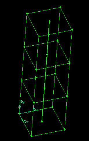

向各位请教这个模型的问题,
方的区域有三层,里面的管子是水,管子上面是进口 下面是出口。方区的1、3层是土壤。方的第二层是多孔介质区,2层是有渗水的土壤,2层我当作多孔介质处理。多孔区是层流,管子里面是湍流。现在不知道一个模型里面有两种流态怎么处理?
管子里面的流体与外面的土壤没有质量交换,只有能量交换的,也就是说方区2部分流体和管子里面的流体是分开的。

fluent可以把一部分流体单元区域(cell zones)指定为层流区域(laminar zones)。
顺便问一下,流动总体上是个什么情况?研究什么问题?

我想看管子进出口的温度. 我想问一下您怎么指定某个区的流动为层流呢?

define -> BCs -> 选择一个cell zone -> set -> 选择laminar zone选项。

你说的这个我用了 但是还是会出现设置湍动能项?

选laminar zone选项只是抑制该区域湍流的产生,但湍流量仍然输运。如需完全抑制湍流效应,即湍流粘性系数为零,使用文本命令:define -> conditions -> fluid。
