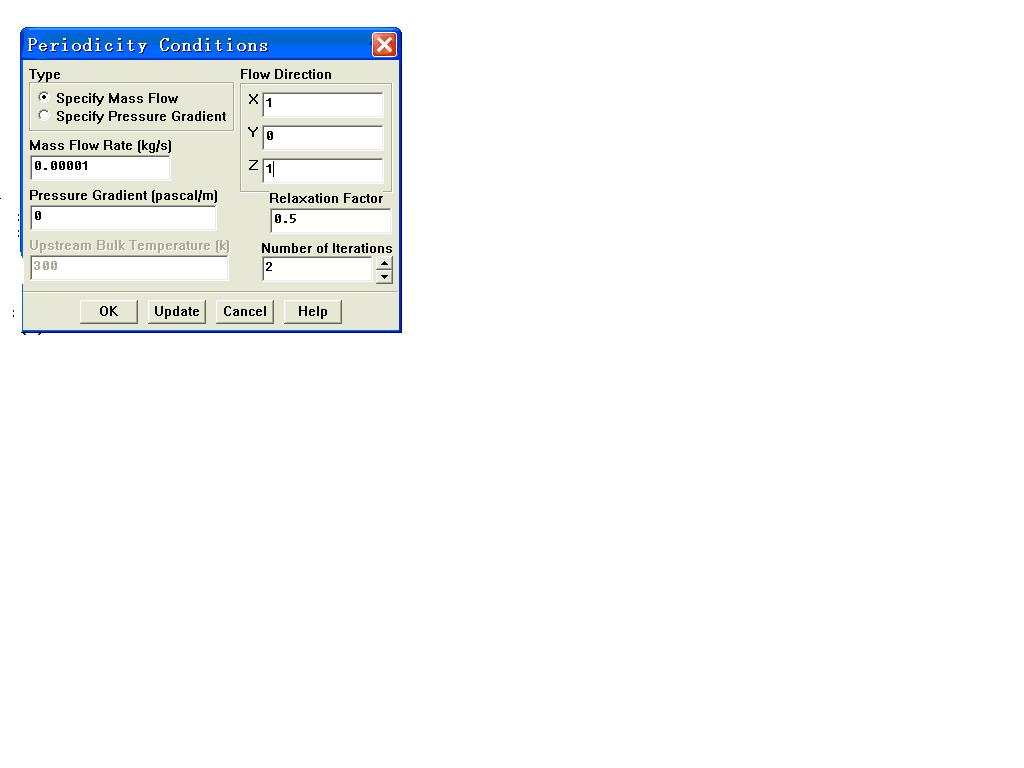

我是把进出口面设成了一组周期边界,就不能再设INLET 和OUTFLOW了,如何通过在FLUENT计算初始化的流体流动方向来定义inlet和outflow哪?

你实际上使用了顺流向周期性模型,需要给定流量或压力梯度(包括方向),在define -> periodic conditioins中设定。
