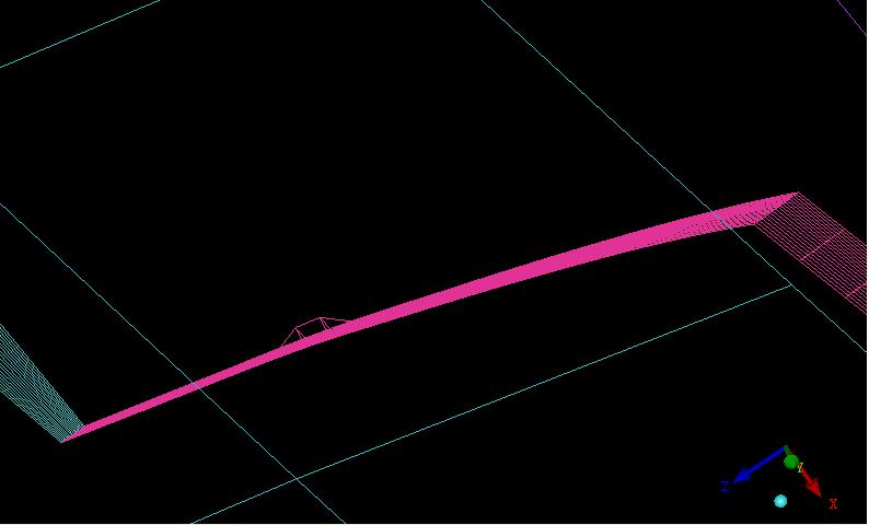

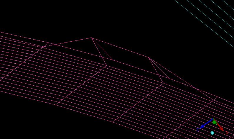

F6 (带吊舱)后缘有一根网格线的一小段塌到机翼体内了,如图所示
而且重做了一次,所有负体积调好后,还是这里出现同样的问题,从而只有几个负体积始终调不好
F6(带整流蒙皮)原来做了一个,网格调好了,没有负体积,只是分块太多,
所以重做了一遍,减少分块,看着舒服些,做好发现所有都好着,唯独外段后缘出现几个负体积,原因是网格线的一小段塌到体内,调不好,
面对应只能让这段网格线贴体,贴体后和其他网格交错,还是有负体积
后缘网格线畸形
后缘网格线畸形

 楼主| 发表于 2009-10-19 22:42:05 | 显示全部楼层
回复 2# 蜂鸟飞飞 的帖子
发现问题了,后缘面与机翼上下表面有裂缝,重做个面就好了
不知道为啥会有裂缝
