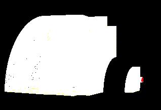

我用Gambit建立了一个模型并分成小区域划分的网格,结果导入Fluent后有部分看不到了,该如何处理这种情况?
Gambit建模
导入Fluent后

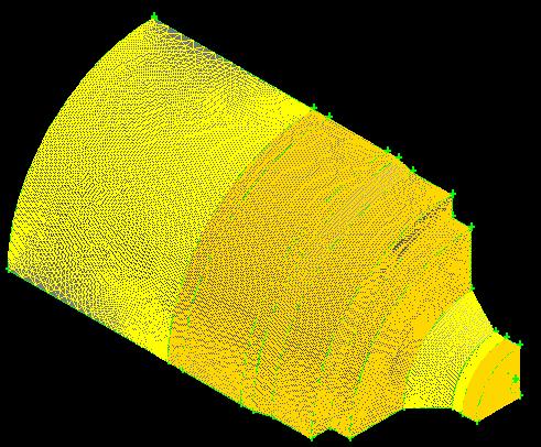

发表于 2009-12-8 08:11:31
体网格未能生成。暗黄色的是体网格,亮黄色的部分仅有面网格。

发表于 2009-12-9 13:26:47
你从gambit中export mesh的时候应该注意信息栏中显示XX Volume没有体网格导出。

发表于 2010-1-11 17:25:18
生成网格时应该报错了吧 要仔细看看 网格画不好 不要抱侥幸心理去fluent中算
