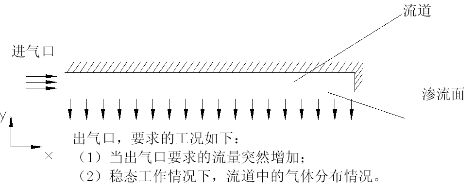

请问此类问题用什么理论建模

发表于 2010-2-8 17:14:32
请问这类问题如何建模

发表于 2010-2-8 19:28:11
一元流模型,也就是伯努利方程。
第一个问题有点欠妥。出口流量的增加是通过什么方式达到的?降低出口压力还是增加进口压力?

发表于 2010-2-8 23:31:34
有意思,不过这个难道不是建立压力沿壁面分布和渗流速度的关系吗?
同楼上:不明白地一个目的想干什么

发表于 2010-2-9 09:51:14
没错,关键是这个渗流与压差的关系。如果是一元的问题,那就是源项。如果要当二元问题来做,那就是边界条件。

发表于 2010-2-9 14:09:00
问题解释
出口流量的增加是依靠载荷的增加来实现出口气流量需求的增加,从而达到增加出口流量的目的。
请问高手如果我的出口流量瞬时增加,可能会有一个瞬时的气体分布不均,在这样一个气体流道中(L》d),气流的分布方式用方式来描述比较合理。
