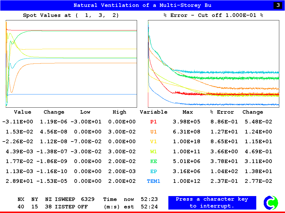

大家好,是最近的作业,需要高手看看convergence, 如何提高。 谢啦。

看着挺好啊。假如是工程计算,这就是收敛了。还是把时间花在研究结果上吧。

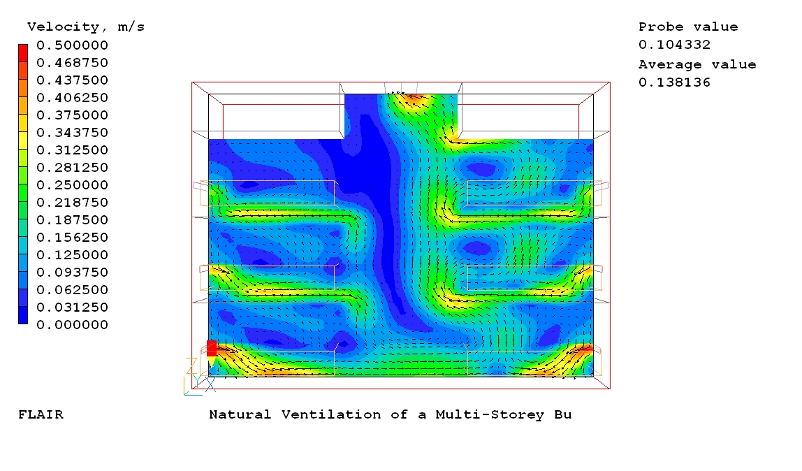

是要做建筑自然通风, 只是想知道大概思路。上传了一张图。谢谢指教了。

我不懂通风。但总得有评价通风系统的指标吧。如通风量,重点部位的传热,重点部位的平均温度,总的平均温度,温度的离散指标(像deviation),总的换热量,换热量的离散指标,等等。画图只是在说明流场时用的。

在结果文件力看看流入和流出的风 加起来是不是0 越小越好
