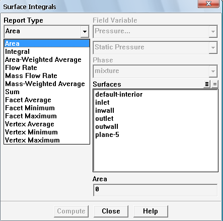

各位大虾,我想求圆柱某一截面上的平均流速,在fluent里应该如何设置啊?是在下图这里设置吗?如果是的话应该选哪项?
fluent截图

是这个界面,选项很清楚啊。
比如计算plane-5上面的速度大小的平均值:
Report Type = Area-Weighted Average
Field Variable = Velocity / Velocity Magnitude
Surfaces = plane-5
