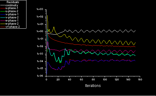

这几天做了一个算例,但是残差曲线总显示如下图所示的周期性波动,迭代了3000次仍然是这样,不知道这算不算收敛了?麻烦各位大虾指点

大概是没有收敛吧。流量,压力呢?

从你这个连续方程残差看应该是没有收敛,并且流动本身是极不稳定的,所以最好用非稳态模型计算。
多相流用稳态模型不是很合适。即使是比较稳定的多相流,也最好先用非稳态模型计算,计算到一定程度再改用稳态计算。

可能网格质量不够好,松弛因子太大,调小点松弛因子试试

这种应该不能算收敛,你这情况,估计质量和能量不守恒。残差曲线平着走的话,大抵是可以的。

看看你的进出口质量流量是否守恒
有时候 是因为你的物理问题有很强的非定常性导致的残差波动

可以开几个监视窗,看看进出口流量是不是没有变化了等,还有看你这个貌似有点象是非稳态的流动,可以改成非稳态计算下
