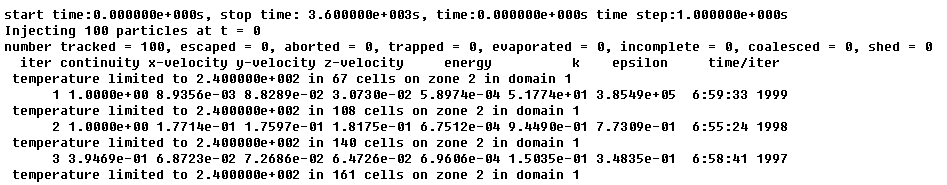

为什么加入离散相后会出现温度的溢出呢?情况截图,离散相的温度也只有273K,计算区域的温度也在265K左右,不存在加热,指存在冷却,为什么会出现温度的溢出呢?,请给位高手指教。

你的温度极限设为240度,当然要溢出了。

您好,但是当我是默认设置的时候它也是溢出的,请问这是为什么

温度溢出都是能量方程计算出问题,在你的算例中可能是相间干扰部分出了问题。

那这个问题又如何进行解决呢?

松弛因子改小点,等稳定后再改大,刚开始计算采用大松弛因子容易这样
