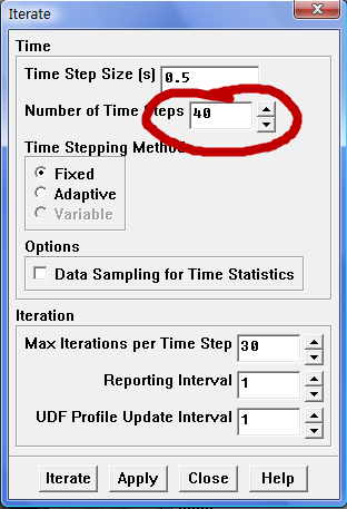

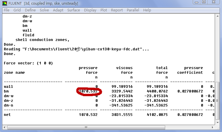

在非定常计算时,设置计算时间为40步,可是到20步计算就收敛了,但是计算为什么不自动停止?而是计算到40步才停止,还有计算结果在20步和40有很大差别,那么哪一个才是准确的?我刚学fluent不久,希望大家多多指教!!谢谢!

unsteady 问题 当然是 算到你定义的那个时间(time step sizes 乘number of time steps)以后才停止

说一下个人理解
时间步数乘以时间步长的时间至少是流体流过整个计算域的时间的几倍。
非稳的计算,时间步数设多少,到最后程序就会算到多少步,不同时间步的结果是不同时刻的结果,因为是非稳的嘛,就是不同的时刻,结果场的图形是不一样的
时间步长的设置是有讲究的,要比物理现象的时间尺度至少小一个数量级。
不知正确否,欢迎纠错

可以进行时间步长无关性验证
可以进行时间步长无关性验证,来验证步长的合理性。

你看花眼了吧,非定常计算,设置了40部,还会二十步就收敛,是某一步收敛了吧。非定常你设置了多少时间,会一直计算到那个时间才停止计算的。
