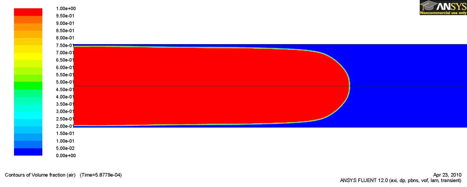

最近 在用VOF算小尺度管内气泡长大过程(二维的),分析结果时 希望能把气液界面的具体位置 即坐标值输出成文本格式(比如txt或者dat文件)试了半天没找到地方
还请有识之士 帮帮忙啊

plot里面有个write选项,打钩以后可以保存数据为*.txt
