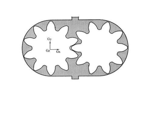

谁对齿轮泵流场分析比较熟悉,或者类似的2个转子反向转动的,帮帮忙!
滋味
滋味
120
发表于 2010-5-19 21:45:39

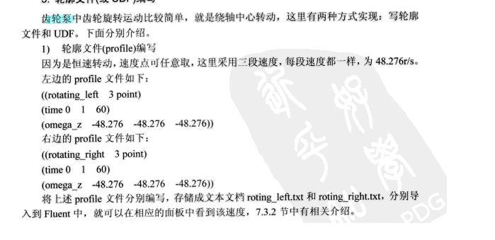

我看书上一个例子,说把2个齿轮的边界分别设置成movewall-left 和movewall-right,没说应该设成定墙还是转动的wall,
之后说导入profile,我觉得profile中只说明了转动速度,没说明转轴!
具体该怎么操作呢?请大家帮帮忙!

我也做了这个例子,两个齿轮都绕一个轴旋转(即z轴),有问题啊!

这个好像是江帆的书的里面的udf吧 不过有好多不需要udf就可以实现动网格的 自己去查查

你好,请问一下omega这个转动速度单位是什么呢,是r/min还是rad/s,在udf中是不是需要将转速单位换算成rad/s呢

如果用动网格编程的话是弧度每秒,如果你用滑移网格,可以在fluent中自己选择单位

将右边齿轮的旋转中心定为(30,0)
