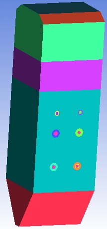

1.如何将我建立的Ansys10.0 的模型(*.db格式)导入到icemcfd中?或者要存储成什么格式才能导入?
2.如何使用icemcfd进行模型修改,大概的讲讲就行,比如和Ansys的什么功能使用比较相似。我主要需要倒角,尖锐部分修圆。
3.它建立好的模型是不是长的和Ansys不太一样,好像花花绿绿的,Ansys都是蓝色的。最好给一个建立好的icemcfd模型的截图,实在不行我可以参照着把Ansys里面建的模型用Photoshop弄到icemcfd的界面下截个图。汗

ICEM是用于划分网格的软件,模型修改并不是强项
模型最好在三维造型软件中完成,或者Ansys workbench建模也可以

RE~
原帖由 路转溪头 于 2010-5-20 14:06 发表
我会用Ansys10.0但是最近做毕设,老师给我安排的是Ansys icemcfd的模型修正,开始没注意,最近才发现这两个东西完全不是同一个。恶寒,所以上来请教高手。
1.如何将我建立的Ansys10.0 的模型(*.db格式)导入到icem ...
  这是一个模型截图

存成ASCI、IGES、STEP等格式都可以,但你如果就是导入icem修改模型,我看你是自讨苦吃。icem的建模能力实在是不敢恭维
