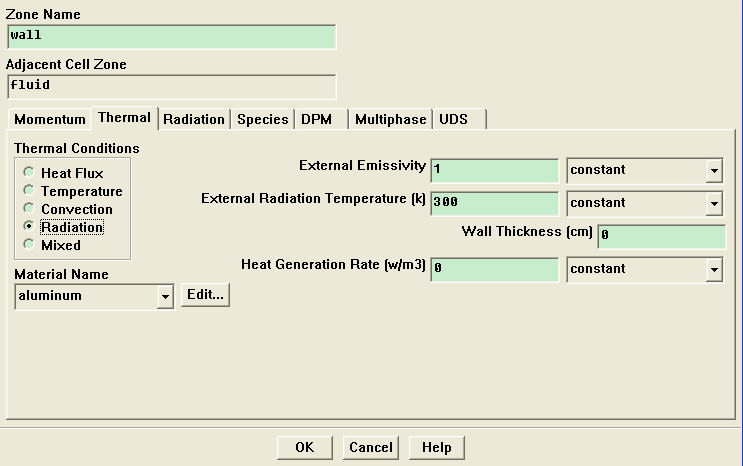

请教各位大侠:本人正在做一个含有内热源的温度场分析,内部全部定义为固体,边界定义为WALL,现在想知道壁面边界与周围环境的对流散热与辐射散热边界如何设置?

哦!忘了说了,我用的是FLUENT在做,对流散热晓得在壁面边界里面设置,可是计算区域的边界对界的辐射散热在哪而设置?

发表于 2010-7-8 15:14:24
真服了你了,这不都在一个面板上吗?

非常感谢你的回复!这个面板上的Radition指的不是外界流场对壁面的辐射热量吗?我要计算的是壁面对外界的辐射散热啊!这两个是一个概念嘛?这个我不懂,请指教啊!谢谢!
