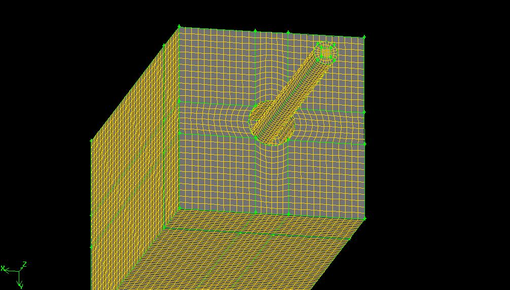

如何划分才能画出质量好的网格呢?
3394
8
如何划分才能画出质量好的网格呢?
yy56
yy56
78
发表于 2010-8-3 16:29:39
画了好几个,感觉质量都挺差的
浪子轻狂
浪子轻狂
9578
发表于 2010-8-4 08:54:40
这个画出高质量的还是比较easy吧,默认的cooper就完全没问题,还有其他方式
yy56
yy56
78
发表于 2010-8-4 14:10:20
回复 2# 浪子轻狂 的帖子
谢谢,
网格控制在0.5左右了
可是算出来的流场不对称
跑偏的有点严重
是怎么回事呢?

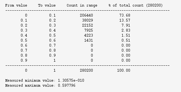

发表于 2010-8-5 16:27:19
回复 4# xrs333 的帖子
看到有的人算的就比较对称
我的就偏的厉害
以前用ACE的时候也比FLUENT对称
估计我的网格还是有问题

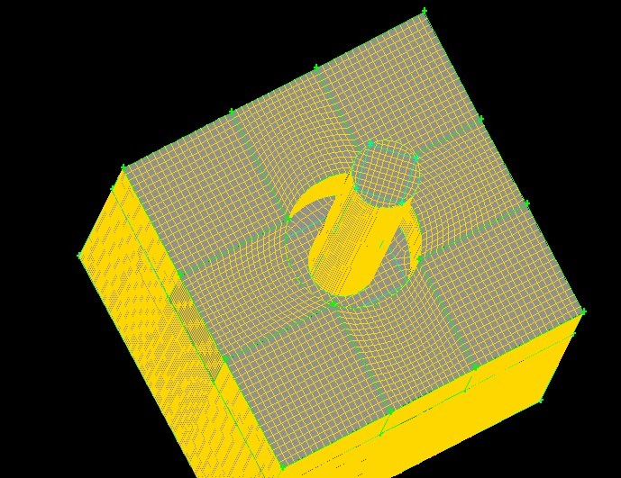

发表于 2010-8-6 18:13:22
这个是我画的网格

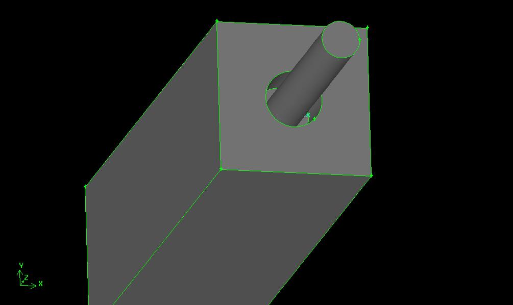

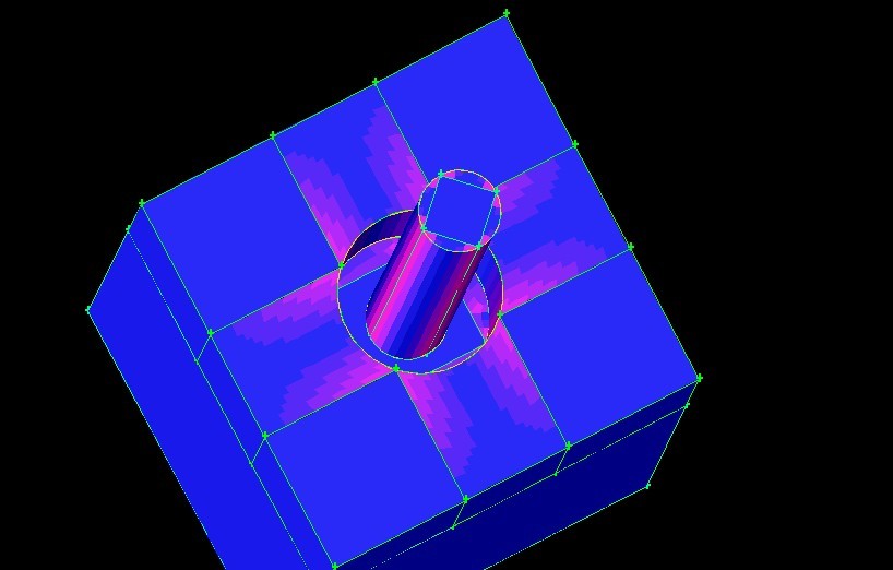

发表于 2010-8-8 22:46:46
呵呵,我照猫画虎。看看吧
