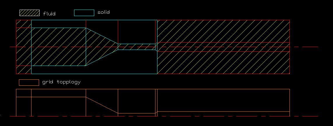

请问star-cd中 如何在柱体内去除一个空心圆台形状

求教圆柱体内如何去掉一段圆台状的壳,谢谢

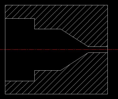

fdywa
fdywa
234
发表于 2010-8-12 19:28:22
回复 6# anchor09 的帖子
基本上像图中样子?
喷嘴
anchor09
anchor09
104
发表于 2010-8-12 23:00:01
回复 8# fdywa 的帖子
对,基本上就是那样。由于看上去形状不怎么复杂,就想直接在star-cd里面建了
fdywa
fdywa
234
发表于 2010-8-13 14:32:07
图中网格拓扑结构已经画好了,就是下边图中的那么多四边形.
先做一个2D的网格,就是图示情况: 用patch命令,当然每个四边形边要多少个网格可以自己决定.
2D做好后旋转extrude,像proe中的旋转. 生成3D网格.
