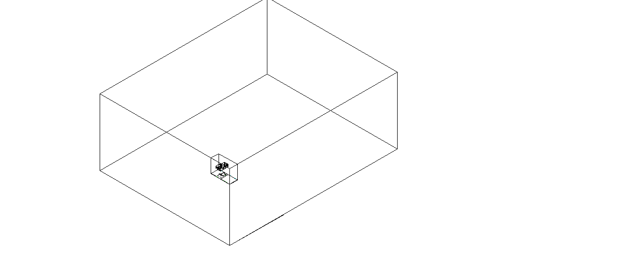

想模拟一个住宅当中某个高度的一套室内的速度场,建立了这样的模型,划分网格时,类似的算例说室内网格0.3米,室外3米,看那样子应该是用的三角形的面单元,我按这个附件里的模型,进行了布尔减运算,volume7-volume5(7是外流场,5是套室),然后试着按这样的尺寸划网格,划分不成功,Gambit 划分体网格的时候总提示:error:Tetrahedral meshing has failed for volume volume.7. this is usually caused by problems in the face meshes.Check the skewnesses of your face meshes and make sure  the face mesh sizes are not too large in areas of small gaps.
怎么解决啊,已经减小了面网格尺寸很多了, skewnesses有时最大也只有0.5多一点了,划分体网格还是不行啊,还是有这个提示,我只是要显示模拟套室每个房间内的速度场,其他套没关系,怎么做,请高手指点下。先谢谢

看不明白.
大的是楼?角上小的是单元?看不清楚了.
只画单元不行么?给单元定个边界条件. 还是你非要拿楼绕流的解作单元的边界条件?
外流场指的楼以外的空间?

求助说明
最大的区域空间是建立的外流场,最核心的就是黑黑的看不清楚的那个小的体是套室(户型单元),中等大小的体是整栋建筑,我也不懂,导师说建议这样建,不知道是不是拿外部扰流作为内部户型计算的边界条件(如果是这样的话,是不是需要再把户型单独拿出来模拟)?我试着把除了整栋建筑的面划了网格,然后把外部最大体的面也划了网,然后布尔减(最大体-整栋的体),再体网格划分,网格倒是成功了,fluent算完了,结果里只能显示建筑外的情况,根本显示不出这套室,更显示不出套室内每个房间的情况,我想如果是布尔减(整栋的体-套室),根本不管外部流场,计算应该能显示套室内的情况,可是这和我的任务要求不太一样,不知道怎么处理?有个文献说的就是我老师要求的做法,我就不知道他怎么做的?我把这个文献网格划分的方法发到附件,还请高手shirazbj 及其他高手再指点下,谢谢。

文献只是个lnk文件。
我只是感兴趣自然通风。
