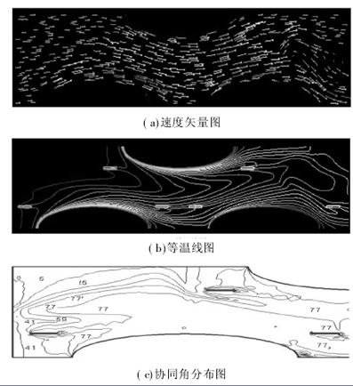

发表于 2010-8-12 15:50:49 | 显示全部楼层 |阅读模式
我刚接触fluent   现在急需用UDF计算场协同角 哪个高手给你例子 啊   万分感谢
发表于 2011-3-11 15:38:07 | 显示全部楼层
一、在Fluent空白窗口中输入
solve/set> expert
use conservative form of energy equation? [yes]
use alternate formulation for wall temperatures? [no]
Save cell residuals for post-processing? [no] yes
Keep temporary solver memory from being freed? [no] yes
Allow selection of all applicable discretization schemes? [no]
二、先迭代计算一两步以保证内存中储存了温度梯度
三、Define->Custom Filed Functions->
在对话框中找到Filed Functions下面的Temperature和Reconstructions dT/dx以及Velocity
和Reconstruction dX-Velocity/dx等等量,组成温度梯度矢量和速度梯度矢量的点积

发表于 2010-8-20 23:51:34 | 显示全部楼层
回复 1# chjbeyond 的帖子
协同角不用udf计算,编写场函数即可
发表于 2011-3-9 09:11:45 | 显示全部楼层
是不是直接写温度梯度与速度点积再除以他们模的乘积等于cosθ的这个函数啊,还望高手不吝赐教啊

发表于 2011-4-26 08:48:41 | 显示全部楼层
回复 2# swimming02 的帖子
你好,请教下,我在Filed Functions没有找到Reconstructions dT/dx和Reconstruction dX-Velocity/dx,还有,协同角的公式中速度矢量与温度梯度的点积该怎么表示?这个问题困扰了我很久,劳烦阁下指点迷津,谢谢!
发表于 2011-5-21 22:17:19 | 显示全部楼层
回复 6# tomato123 的帖子
看4#的第一、第二两步,就是为了保证能找到Reconstructions dT/dx和Reconstruction dX-Velocity/dx;表示点积只需按直角坐标系展开,把分量乘积之和表示出来就行了。
