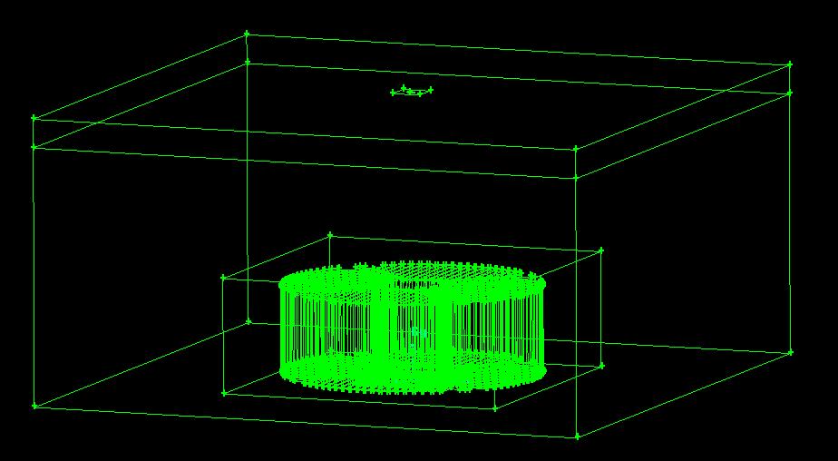

最近做了一个电子散热的问题
在散热鳍片上加装喷嘴作冲击冷却
可是进去fluent计算流场方面没什么问题
连续方程.动量方程.湍流方程都会收敛
就只有能量方程会发散? !
应该是网格质量的问题
不知道应该在用哪些辅助面
网格质量会比较好? !
中间鳍片的几何形状
大概是一个圆柱外面镶一圈平板

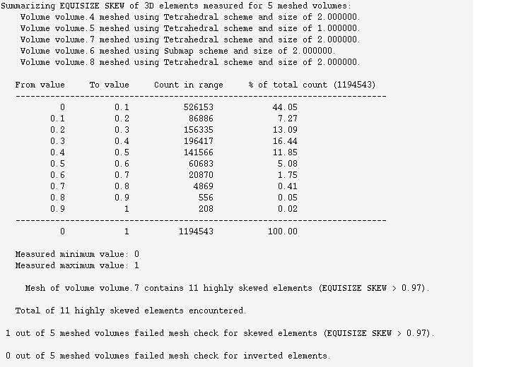

发表于 2010-8-21 12:56:18
报告一下进度
目前已经收敛了
网格SIZE稍微调整一下
但网格质量最高还是在0.8以上
不知道复杂的几何图形是否没办法降低网格质量?

发表于 2010-8-16 10:54:47
你这个网格质量也太差了,最大的equisize=1,fluent的网格检查竟然让你通过了?中间绿莹莹的看不清楚什么结构,把模型图贴上来吧,有空而有意的可以帮你看看。
衛斯里
衛斯里
147
发表于 2010-8-16 11:51:50
回复 2# 浪子轻狂 的帖子
是阿..
fluent检查真的通过了
中间那块您说绿蒙蒙的鳍片几何形状挺复杂的
我不知道怎么分配网格比较好
所以网格质量一直都无法画到很好
晚点在把三视图贴上来
我没有模型图
我是照着实物下去画的!!

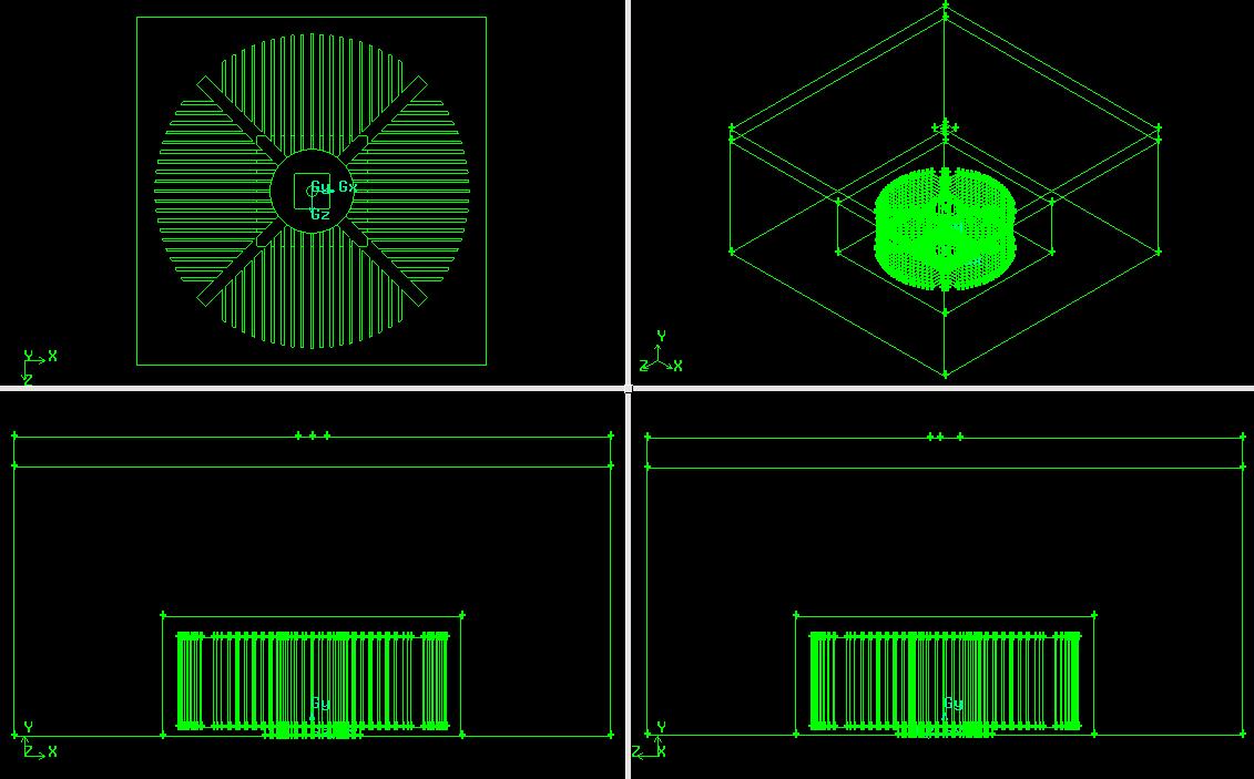

衛斯里
衛斯里
147
发表于 2010-8-16 15:46:12
回复 2# 浪子轻狂 的帖子
附上三视图了
希望浪子大哥有空可以帮我建议建议
谢谢了
衛斯里
衛斯里
147
发表于 2010-8-17 21:38:53
第3张左下视图位于中间鳍片的小方块是我作来当辅助面的
那个方块跟鳍片split后的计算区域网格质量一直都很差
size不管怎么设skew都会大于0.97
请帮忙一下吧...
浪子轻狂
浪子轻狂
9578
发表于 2010-8-18 08:16:45
用gambit导出为sat模型图
衛斯里
衛斯里
147
发表于 2010-8-18 19:26:34
回复 6# 浪子轻狂 的帖子
sat档没办法上传到附件
不知道要怎么给您看?!
