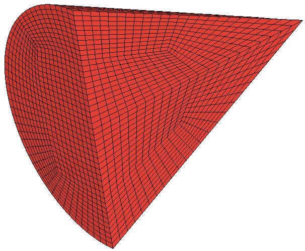

一个半圆锥用结构网格怎么画呢?主要前面有个尖头难处理?用的不是gambit,谁能把拓扑结构给我讲一下的啊 多谢

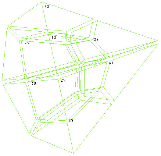

发表于 2010-9-3 12:27:19
回复 1# fly100fly100 的帖子
ICEM CFD画了一个,没细调,质量还不错。

发表于 2010-9-3 13:32:11
回复 2# 浪子轻狂 的帖子
谢谢了啊,你的拓扑结构太强了,学习了~

发表于 2010-9-3 16:50:36
回复 2# 浪子轻狂 的帖子
真的是很厉害啊!你都贴图出来了,我却怎么看也不明白这样的拓朴结构是如何作出来的。。。

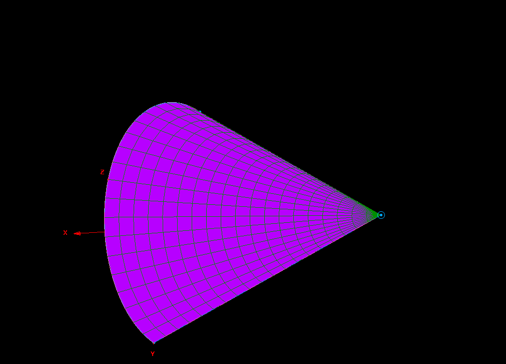

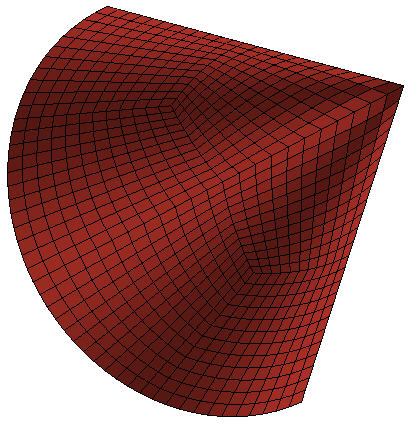

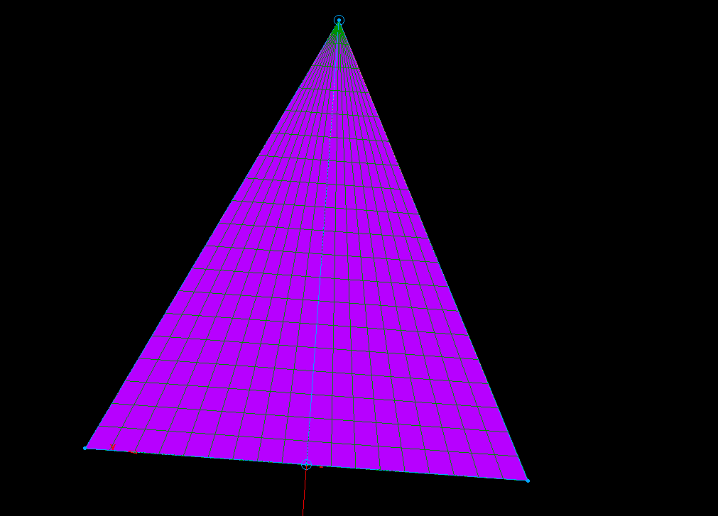

发表于 2010-9-7 19:19:34
终于画了自己的
引用浪子兄那句,三伏天来一瓶冰镇红牛的感觉.

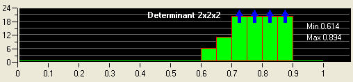

发表于 2010-9-7 19:20:08
终于自己的网格贴了

发表于 2010-9-8 11:01:08
网格质量贴出来看看
