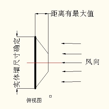

一平板放在风洞里受阻力与倾角,板长,投影长度(只考虑版的因素)有关吧!有没有什么公式?
流体绝对初学者
通流
通流
9081
发表于 2010-9-4 02:24:01
公式肯定是没有的。这个问题不容易。不知LZ想要做什么。实验数据可能是找得到的。
周华
周华
197761
发表于 2010-9-4 09:41:04
应该跟平板面积、速度平方、空气密度的乘积成正比,同时大致与攻角平方成正比。这个问题确实不容易,牛顿当年提出正弦平方公式,后来被证明是错的。

具体问题:一平板墙体受垂直风载,为减少阻力外加三块板(还是阻力不会减小?),斜板的角度怎么定?
由于对称,升力抵消,只考虑阻力,角度越小斜板的阻力越小但平板的阻力就大了,应该有最优值
实在不行就用软件一种种情况算了
通流
通流
9081
发表于 2010-9-4 13:16:17
你的问题与你开始问的其实没什么关系。单个板与几块板在一起是完全不一样的。你应该把4块板当成一个整体来做。用CFD是个不错的主意。
周华
周华
197761
发表于 2010-9-4 13:56:54
通流兄说的对,应该用软件做优化设计。

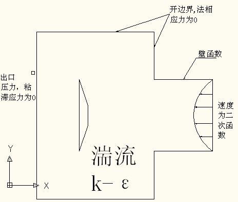

发表于 2010-9-4 23:14:21
各位comsol有没有用过?用的是有限元法,不过好像比较难解,总是不收敛
我的边界条件如下,风载荷由鼓风机提供,麻烦帮我看看,谢谢
通流
通流
9081
发表于 2010-9-4 23:42:11
板的后面的流动是非定常的。所以不收敛是对的。用非定常计算,然后时间平均算出的阻力。下游的计算域要增大很多。加长三倍吧。
