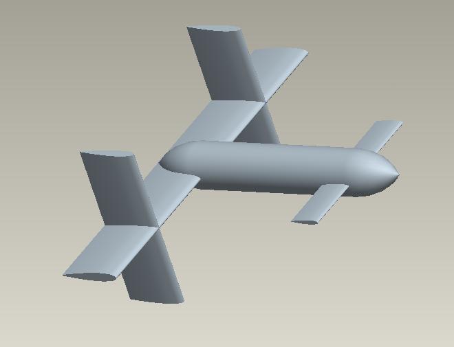

请教这个飞行器该怎么划网格,用哪个软件划好。
发表于 2010-10-17 00:50:28 | 显示全部楼层 |阅读模式
外形结构也可以指导,附件是.prt文件与.IGS文件。

发表于 2010-10-17 14:36:15 | 显示全部楼层
当然是用fluent。你的三维模型是用pro/e做的?
 楼主| 发表于 2010-10-17 16:42:29 | 显示全部楼层
是的,用PROE做的,我的意思是说用哪个软件来划分网格,因为我用Gambit划了一个,可是Fluent计算收敛不了。我觉得应该是网格的问题。希望可以指点。谢谢。
发表于 2010-10-17 18:14:36 | 显示全部楼层
用gridpro吧,网格质量较高
 楼主| 发表于 2010-10-17 18:19:17 | 显示全部楼层
xingenlu版主,你说,我这样一个模型,应该如何处理。急待解决。谢谢。
发表于 2010-10-18 08:53:58 | 显示全部楼层
你是画飞机网格还是飞机外网格?这个还是有差别的
 楼主| 发表于 2010-10-18 22:50:37 | 显示全部楼层
“浪子轻狂”你好,正等你帮忙解答呢,我最终目的就是要求升力系数Cl、阻力系数Cd、力矩系数Cm,你说我应怎么弄,能不能给我详细的说说
我的想法是,用gambit做出流场,划流场的网格。再把.mesh文件导入到fluent中求升力系数Cl、阻力系数Cd、力矩系数Cm。不知道这样的想法是否对,
我现在按这种方法做了一个4度攻角的fluent计算,可是不收敛啊。该怎么办。
发表于 2010-10-20 11:03:34 | 显示全部楼层
介绍下边界条件,然后把网格也贴出来看看
发表于 2010-10-23 14:18:49 | 显示全部楼层
用ICEM画结构化网格吧
分块画
