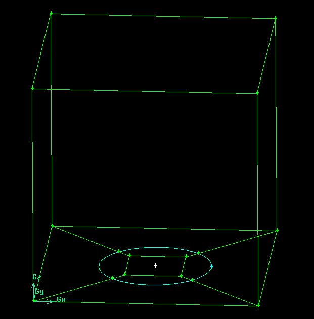

希望大侠能够对一下的网格划分给予一定的帮助!

先用圆面分割方体,然后用对角线分割圆面和底部端面,把分割后的所有面按照map格式划分结构网格,最后生成体网格
