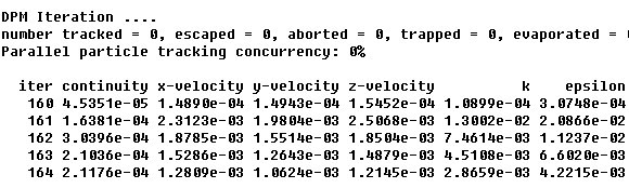

我模拟旋流器的固液分离,用RSM模型计算液相收敛了(用的稳态),现在要用DPM模型加入颗粒,最后要分离效率,但我怎么弄的都没有颗粒,有的前辈说我要用非稳态算单相才行,我不知道是不是这个原因导致没颗粒,请各位高手指点指点啊。。。。。。跪求!!!!

检查一下injection的point properties中的stop time.

如果还不行,把定义DPM模型和injection的程序面板贴上来。

版主你好,我也遇到这个问题,加入粒子了,但是没有tracked=0,但是我试着在设置injection的版面中,list一下,后来就有了,这是什么原因呢?

把injection的位置调到模型内部一点点试试

如果模型没问题,八成是方向设反了,你看一下你的速度合成矢量!

会不会是壁面的离散相的边界条件设错了呢:escape,trap,reflect
