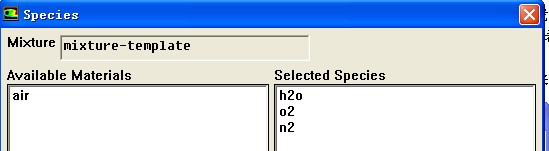

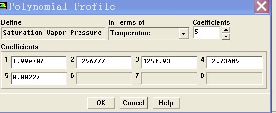

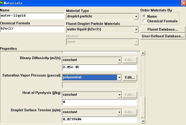

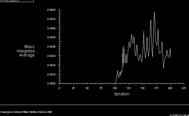

我在模拟脱硫塔内喷嘴喷出的液滴跟高温烟气传热时,烟气问题很高(140℃),液滴与气体接触会麻烦蒸发掉。我用dpm中自带的蒸发定律,选择了蒸发和沸腾两个选项;然后在液滴材料部分选用的是水(液体),在比处也设定了饱和蒸汽分压与温度的关系。我进行计算的过程中,h2o的残差曲线中的值一直是0,而且我在云图中查看也没有蒸发的h2o啊,这是为什么呢?希望知道的大侠们给予指点,感激涕零啊~~~

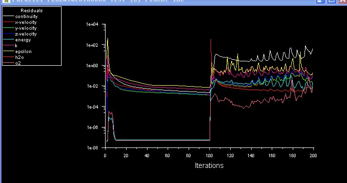

现在蒸发已经发生了,但是计算出来的残差曲线很变态,知道的大侠们指点一下呢
残差图

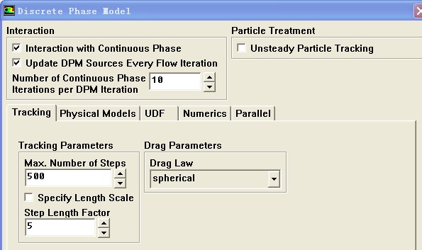

先把Max. Number of Steps增大了再说,增大到直到颗粒追踪报告中Incomplete数为0或者很小。

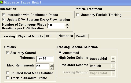

已经增大了,我把number of continous phase iterations per DPM iteration增大到200了,后面就稳定了,但是到400步时出现了primitive error at node1:allocation failure in dpm_vector.这样的错误。

不是这个啦。是Max. Number of Steps,在tracking paramters里。

你说的这个参数也增大了,还是出现了priimitive error at node1:allocation failure in dpm_vector这样的错误。应该怎么办呢?

number of continous phase iterations per DPM iteration不要那么大。

比较小的时候残差波动更大,更快就表现出了发散

不算蒸发的话,你能不能计算收敛。
我也计算过脱硫吸收塔,因为喷淋液滴太多,很难计算收敛。

不算蒸发的时候,可以收敛,那你后来是怎么解决这个问题的呢?

试下,
1) unsteady particle tracking 1e-4s
2) reduce relaxation factor

我这里用的steady,应该不需要设定unsteady particle tracking 的,我试试把relaxation factor改小点试试

请问饱和蒸汽压多项式的5个参数怎么算出来的?
